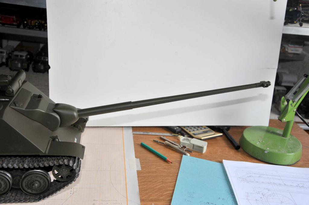

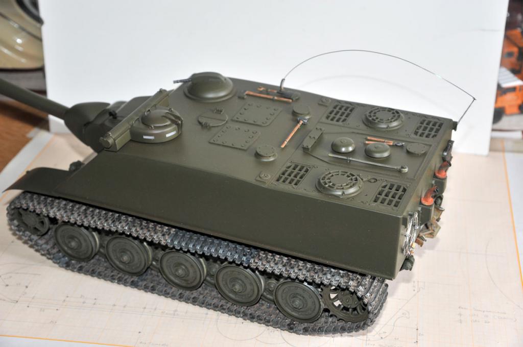

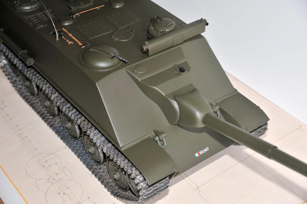

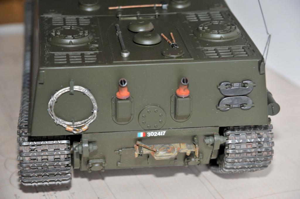

je vous présente mon dernier bricolage fait avec des pièces de récup et le peu de doc trouvée sur internet. Le train de roulement vient d'un Tigre II, les chenilles de Tigre I, le reste est fabrication maison.
N'ayant aucune photo de l'arrière et du dessus, hormis un petit plan, j'ai extrapolé avec des outils. Les rares photos montrent des flancs tout lisses. Je me suis permis une boite à écouvillons pour meubler un peu.
Le canon est démesuré ! Circuler avec cet engin est difficile : il faut prévoir...
Le canon est vraiment très long, de plus, placé tout à l'avant.
A cause la position avancée et basse de ce canon, il a fallu déplacer l'électronique à l'arrière pour laisser la place au système de recul.
Le cœur du système est de Tamiya. Voilà donc mon dernier bébé. à part l'électronique, je n'ai utilisé que de la récup ou du plasticard de 2m/m.

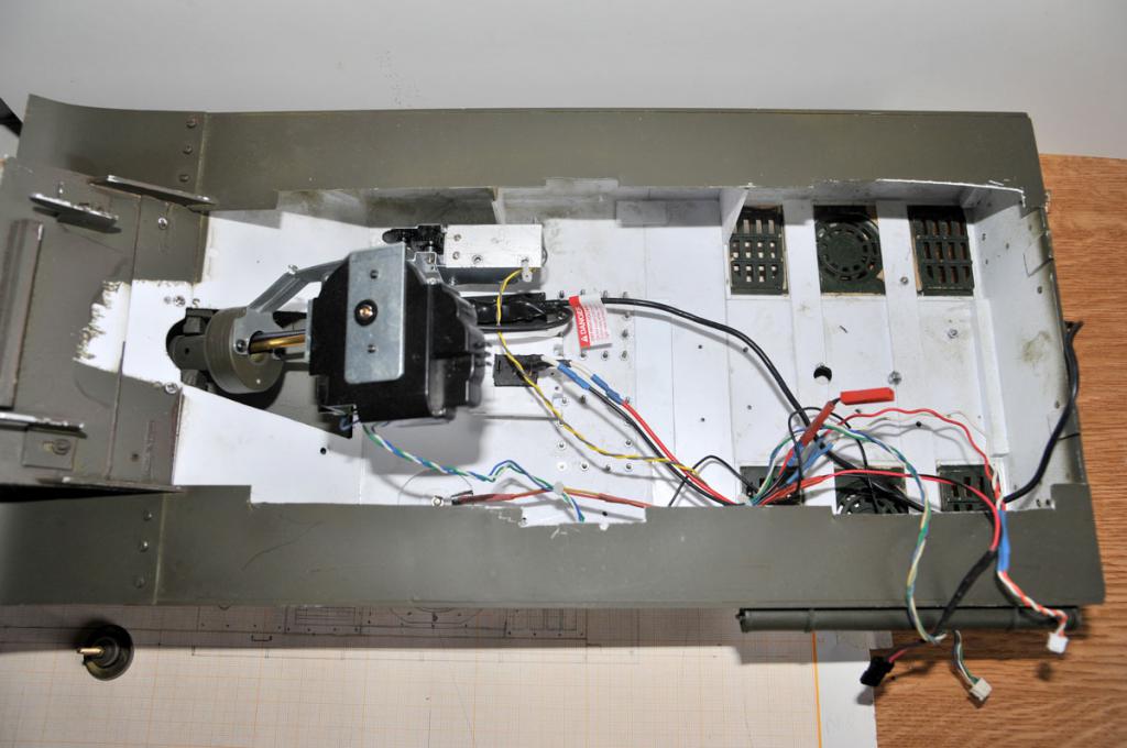

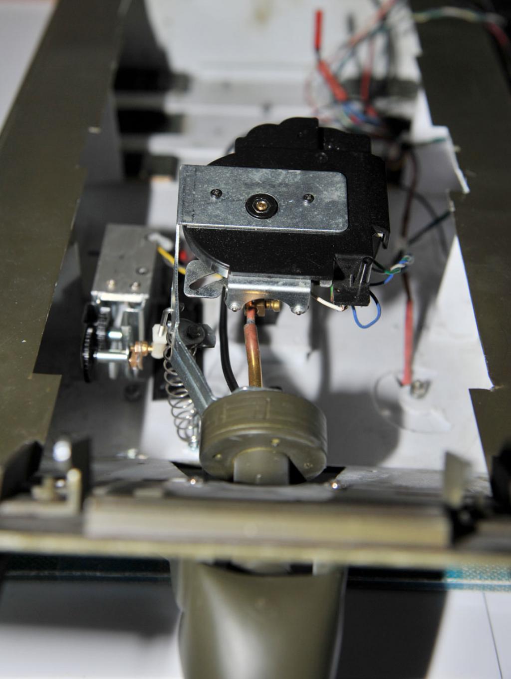

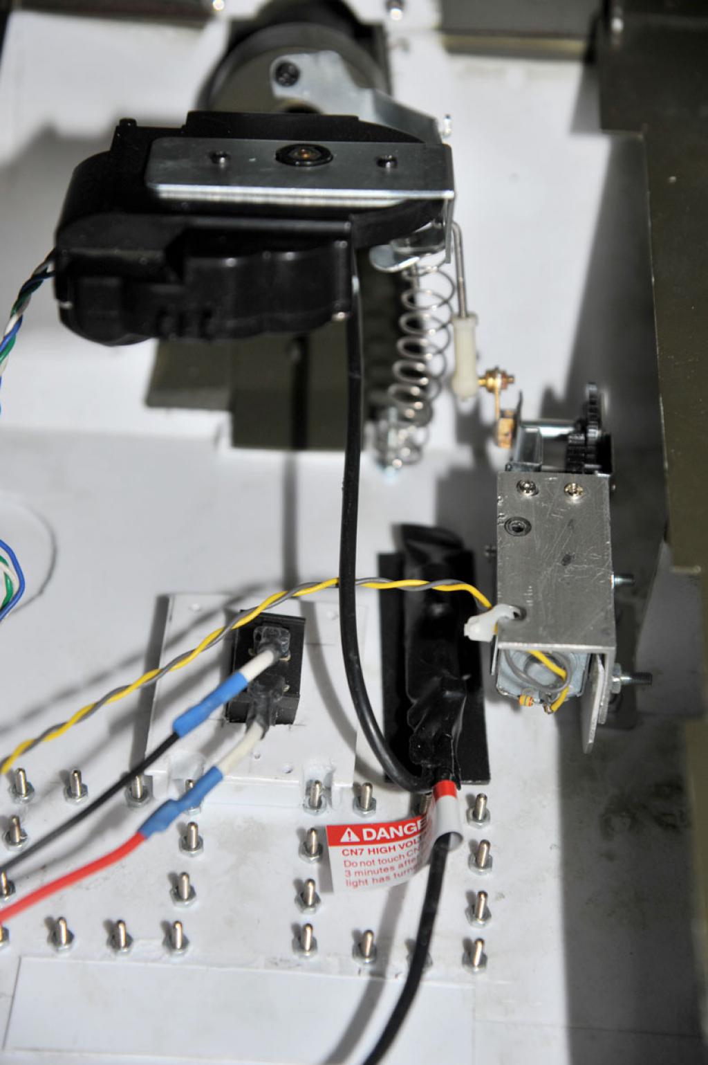

Voilà, j'ai fait quelques photos de l'intérieur du char. En fait, n'ayant pas de tourelle, il est tout simple. Le ressort sert à compenser le poids du canon pour aider le mécanisme d'origine Tamiya qui n'est pas particulièrement ce que l'on peut appeler une réussite !
Il faut le modifier pour qu'il veuille fonctionner correctement.

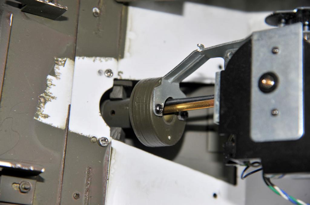

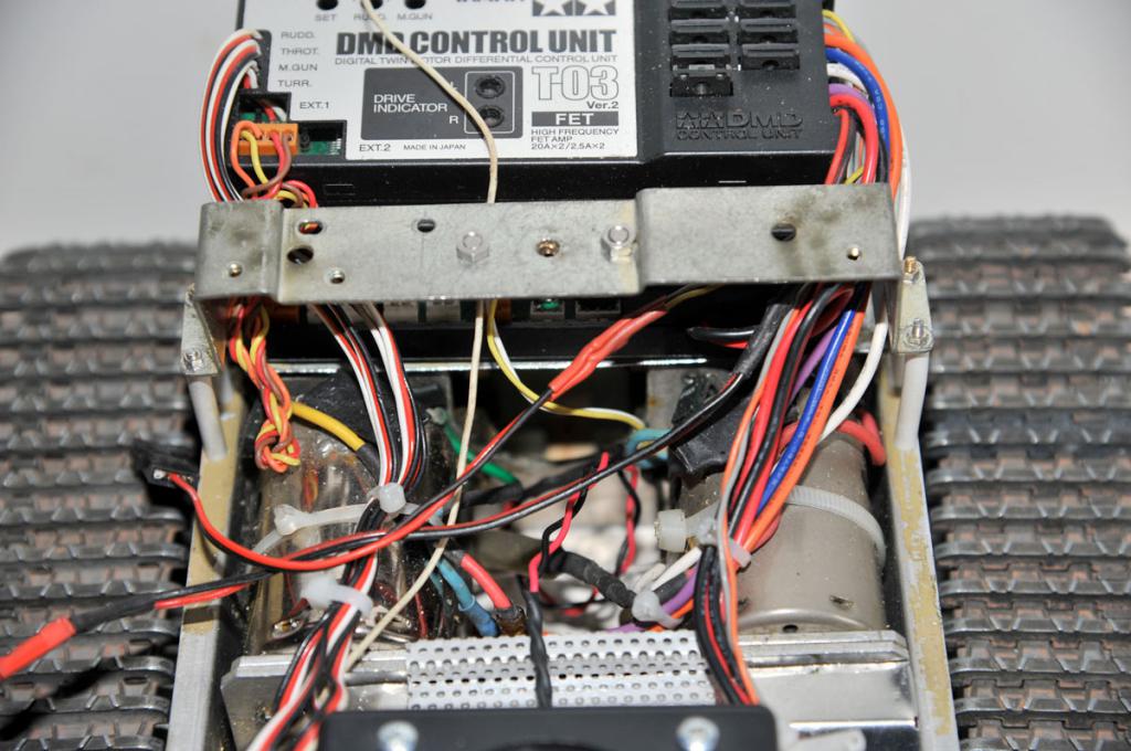

Le système de recul avec la tige reliée au canon et le câble du flash. J'avais un flash Tamiya avec la lampe HS, pour l'allonger (longueur du canon) j'y ai greffé une lampe HL. Il fonctionne très bien.

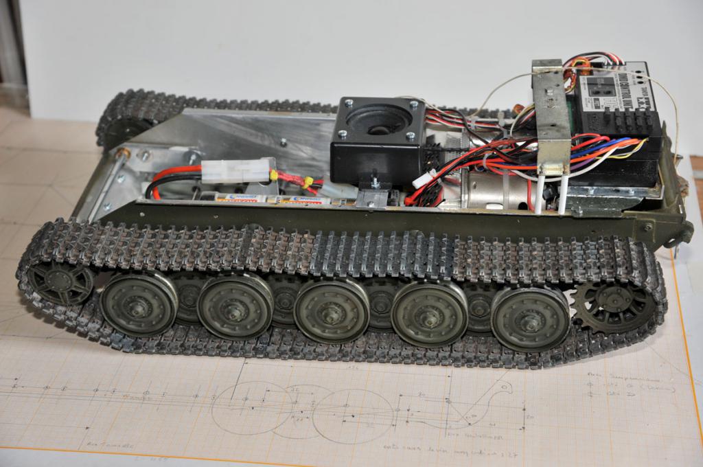

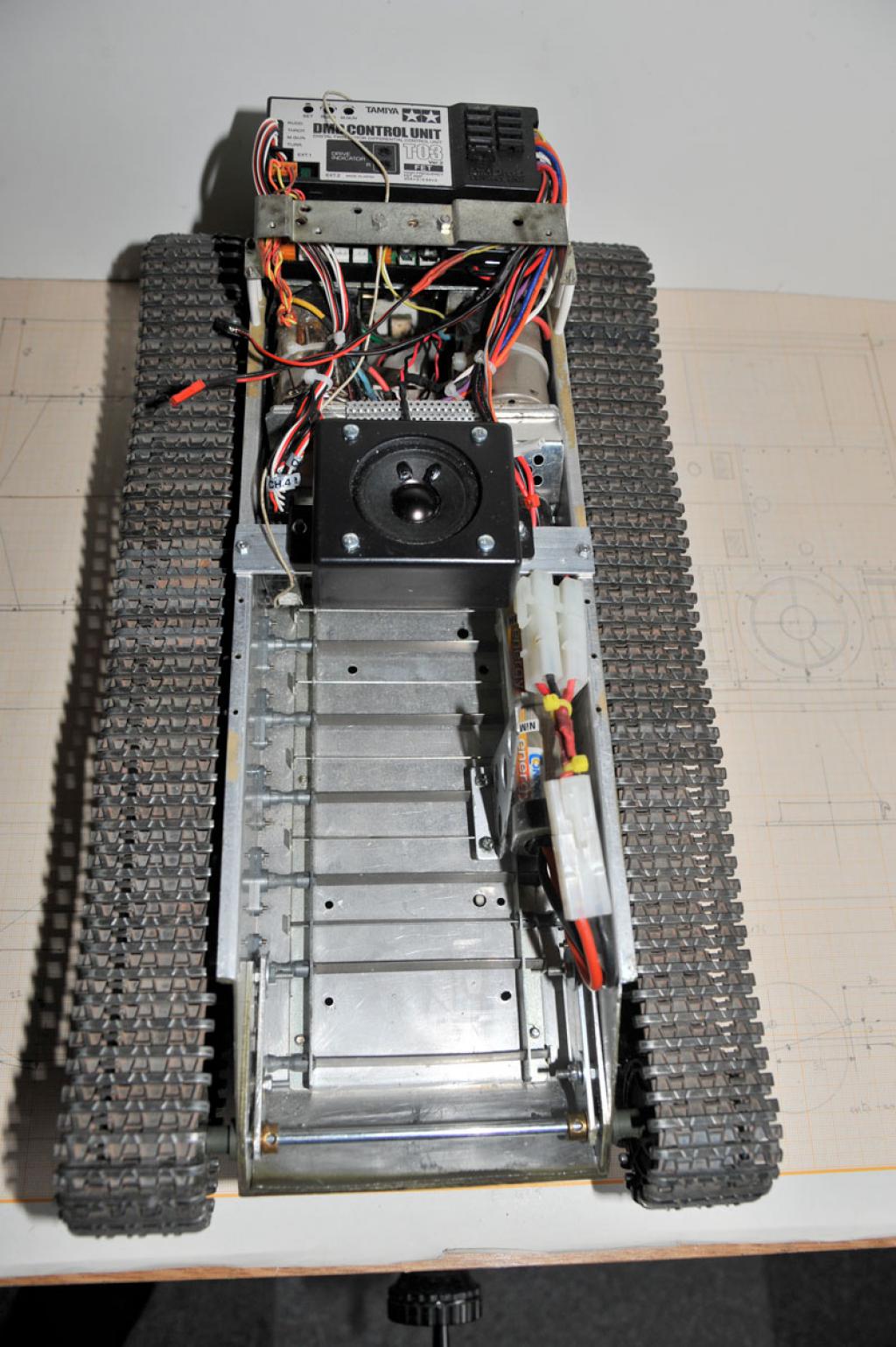

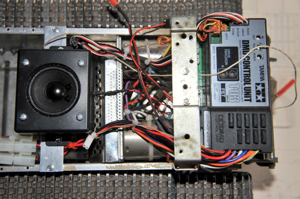

Le châssis avec, à l'avant l'espace libre pour la manœuvre du canon et la motorisation plus l'électronique tout à l'arrière. La batterie est rangée sur le côté.

Merci pour les photos Tes moteurs sont des motoréducteurs avec vis sans fin ou renvoi d'angle?

Ils sont à renvoi d'angle. En fait, il s'agit de la modif du système Tamiya avec un moteur et deux embrayages. Vu le poids des chars avec leurs chenilles métal, ces embrayages n'assurent plus.
J'ai donc modifié le châssis pour y installer deux moteurs type 540. Le premier étage de réduction se trouve du côté du haut-parleur, sous la tôle ajourée. Ensuite le mouvement part vers l'arrière sur deux renvois d'angles.
Le reste de la démultiplication est inchangé. Cette motorisation est très puissante.
