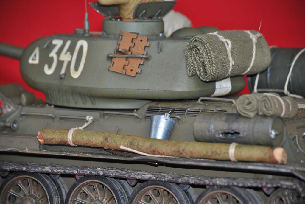

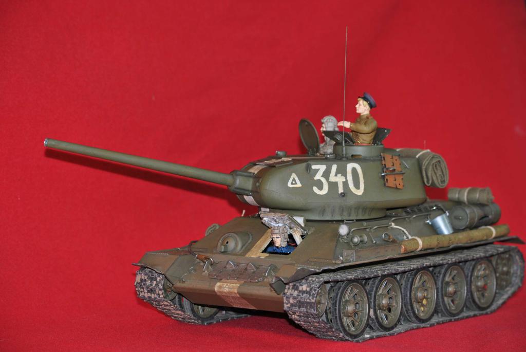

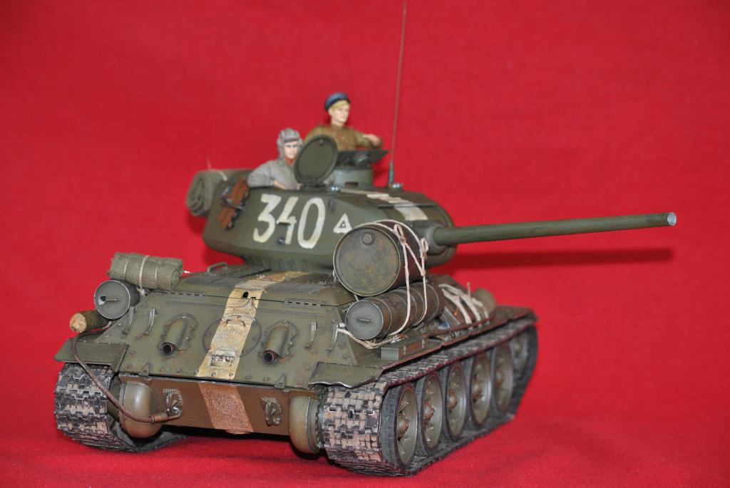

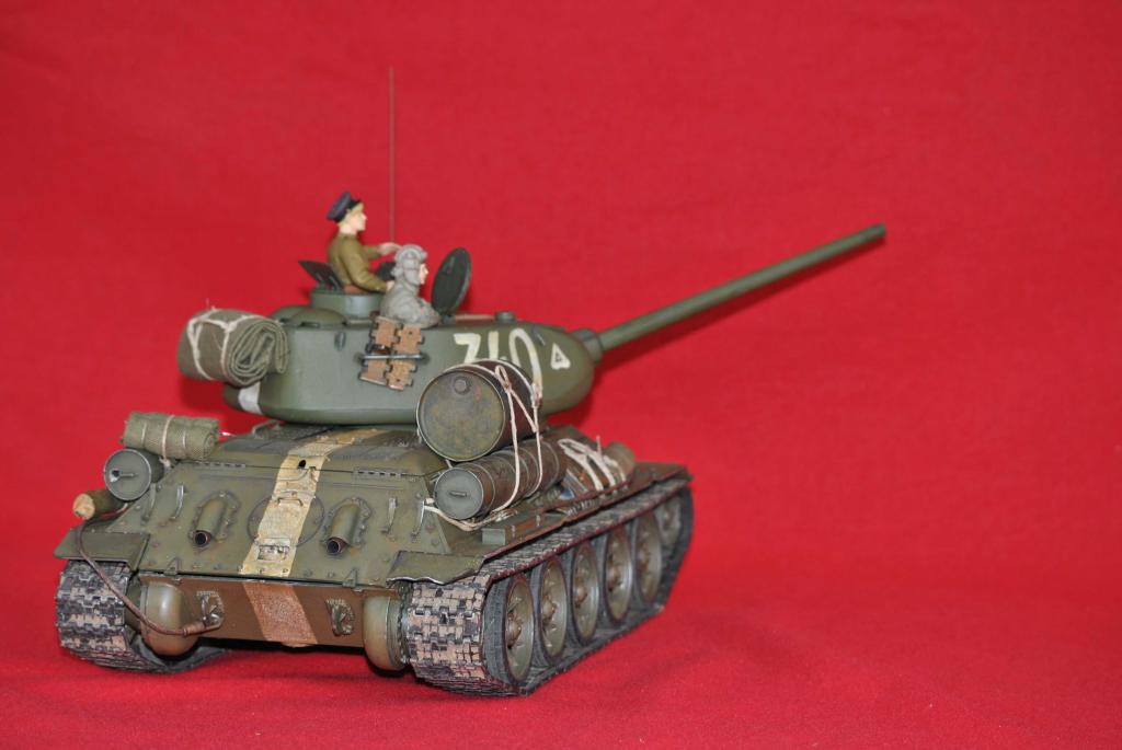

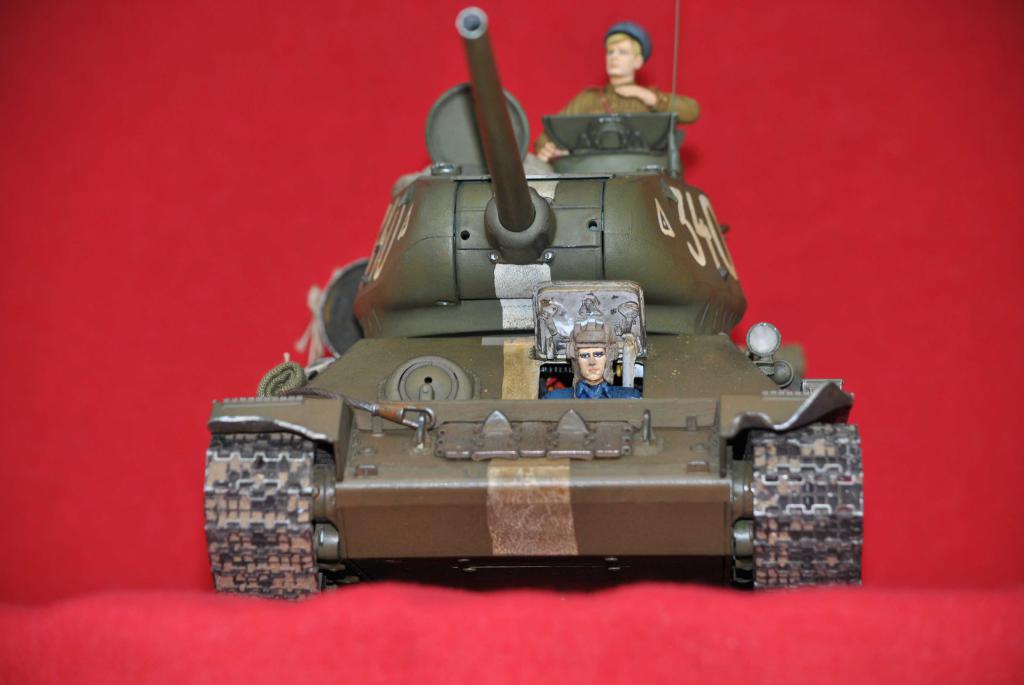

MessagePosté le: Dim Mai 31 2015, 18:39 Sujet du message: un T34 de plus. Répondre en citant

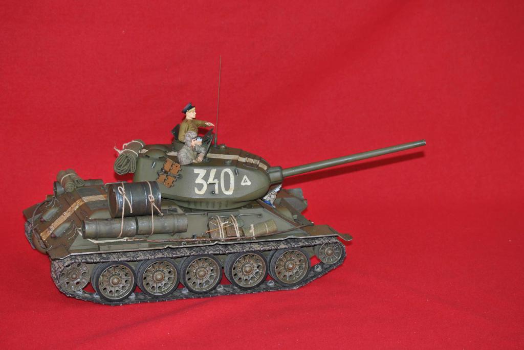

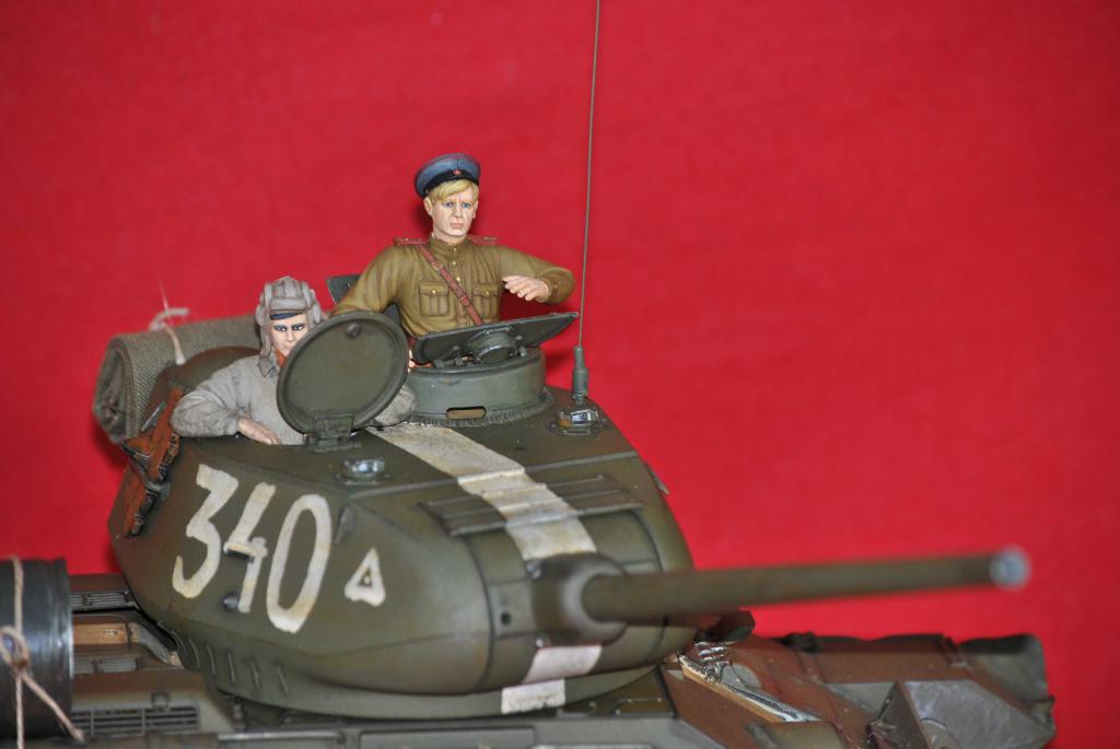

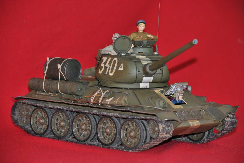

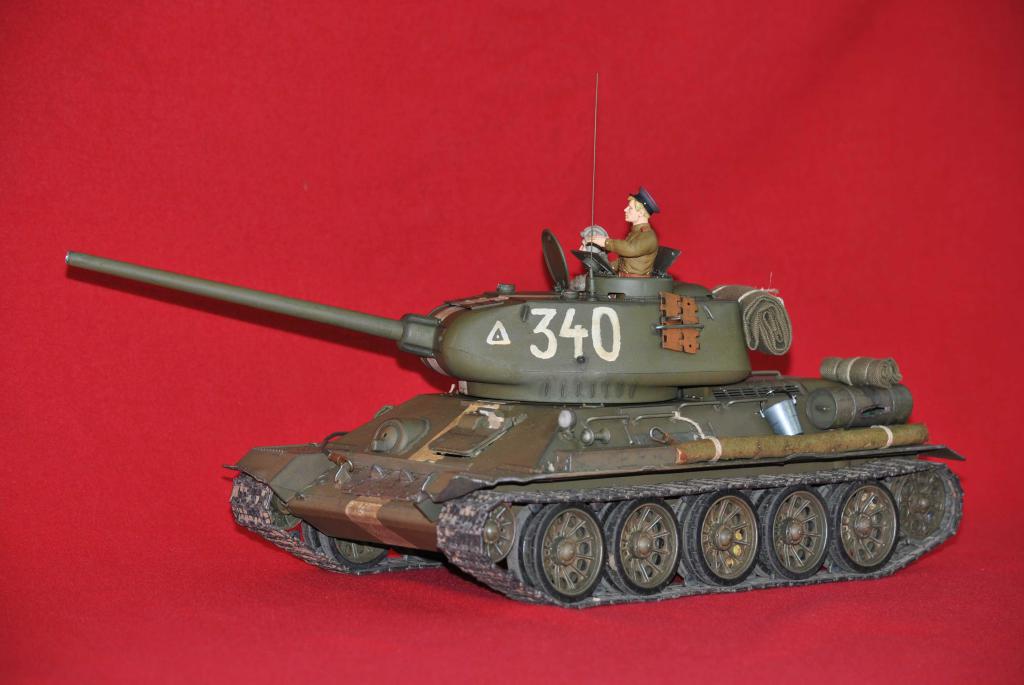

voila le char est revenus de la peinture.
c'est en fait un pote que me la faite, habitué de la maquette et des figurines a des échelles plus petite.
un grand merci a lui si il viens jeter un œil par ici.
place a quelques photos.

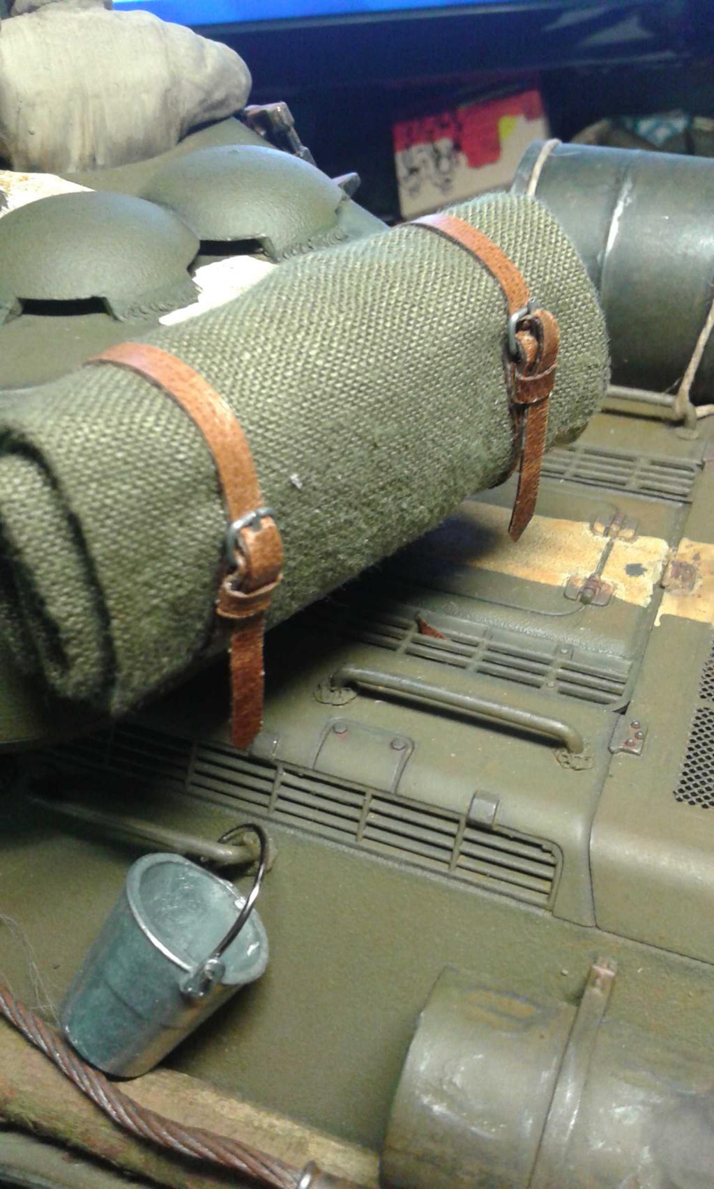

MessagePosté le: Jeu Juin 4 2015, 21:36 Sujet du message: un T34 de plus. Répondre en citant

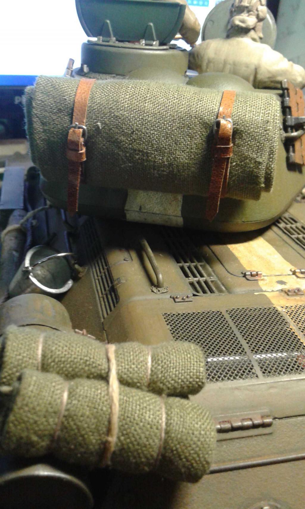

remplacement des cordages tenant la toile derrière la tourelle par deux sangles en cuir.
manger ça fait du bien.
MessagePosté le: Ven Juin 5 2015, 06:59 Sujet du message: un T34 de plus. Répondre en citant
Finement exécuté quand on sait qu'elles doivent faire 2mm large.
