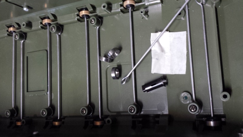

Alors en le voilà démonté avec la mise en place des roulements pour les barres de torsion :

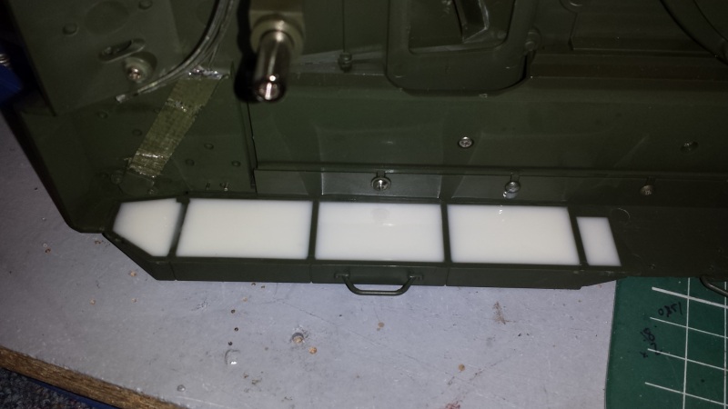

Ensuite sur les côtés, il y a des trous dans les volumes du blindage, on coule de la résine et le tour est joué :

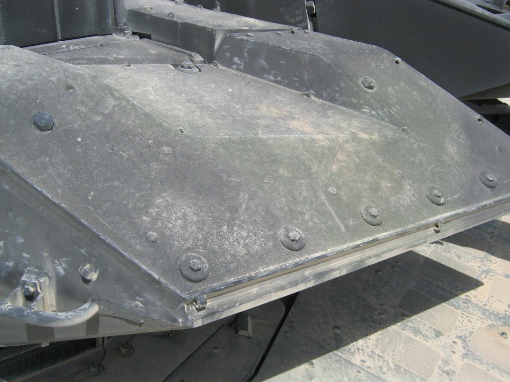

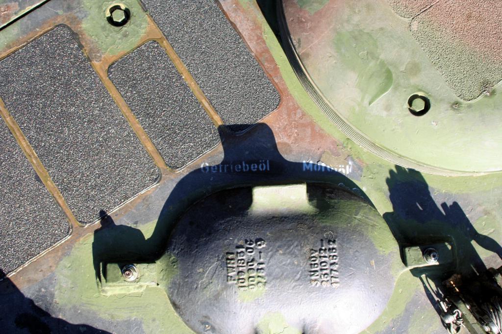

Regardez sur le vrai char la surface antidérapante :
Autant dire, que la surface est rugeuse, inutile de glisser sur ce blindé.
Alors pour faire à l'identique, faut du courage (attention ça fait peur de voir son char avec de la colle sur la jolie carrosserie) et m'inspirer de la technique d'Antoine : utiliser du sable fin sur une surface encollée...

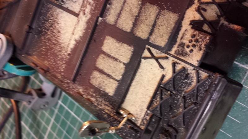

Et voilà comment il est avant :
Et maintenant, version tropicale TYPO

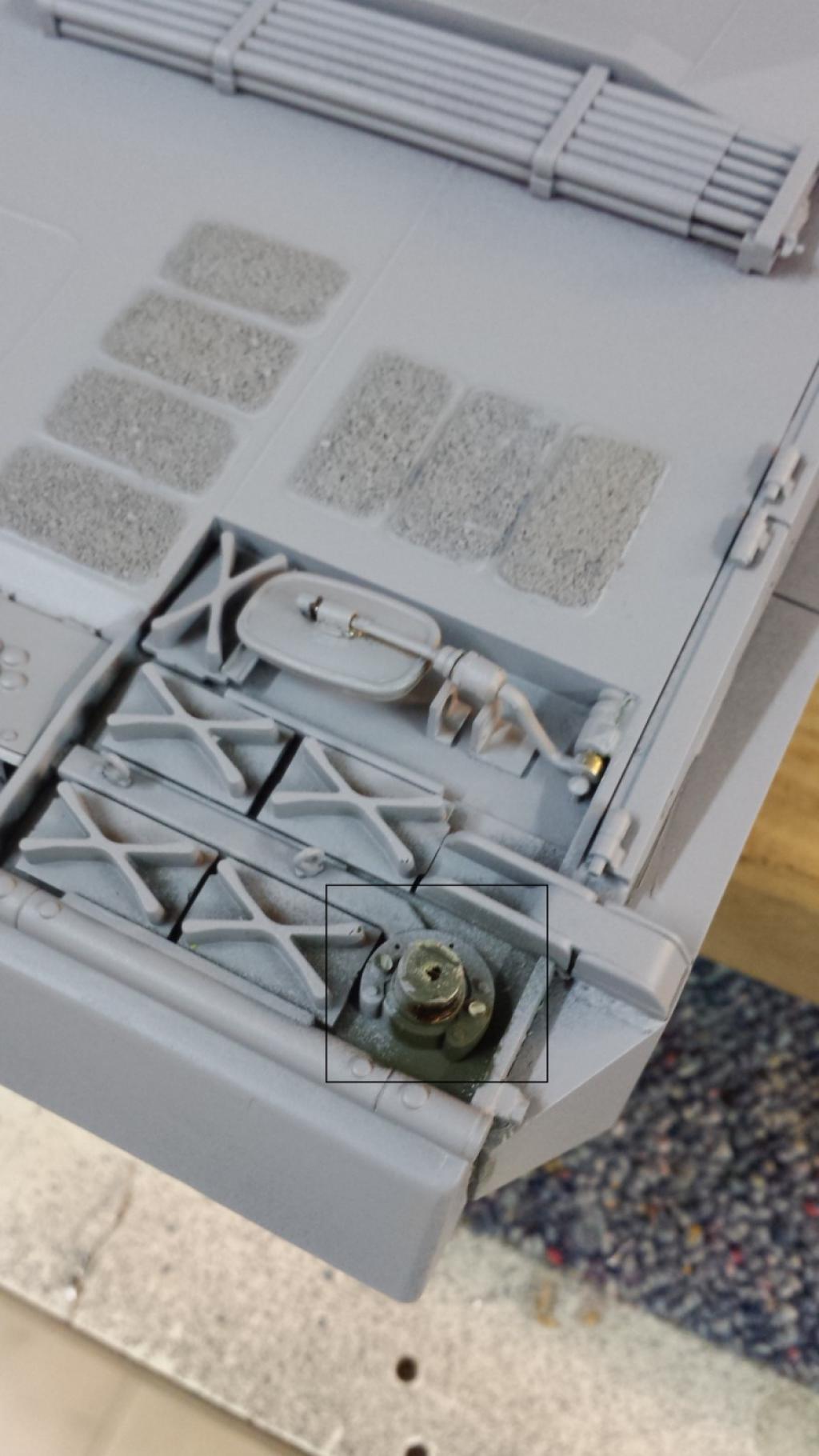

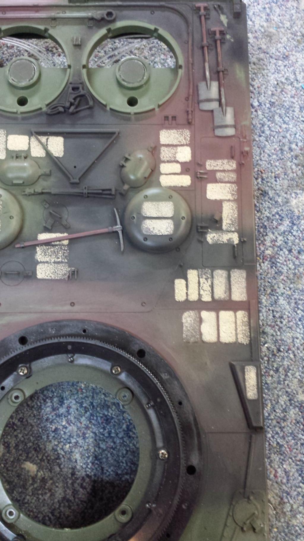

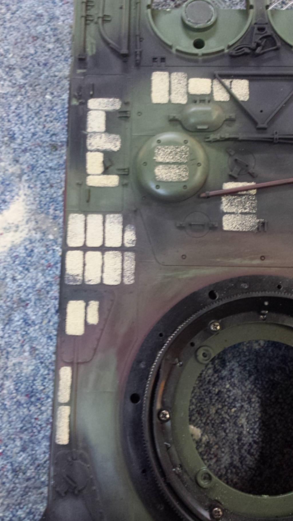

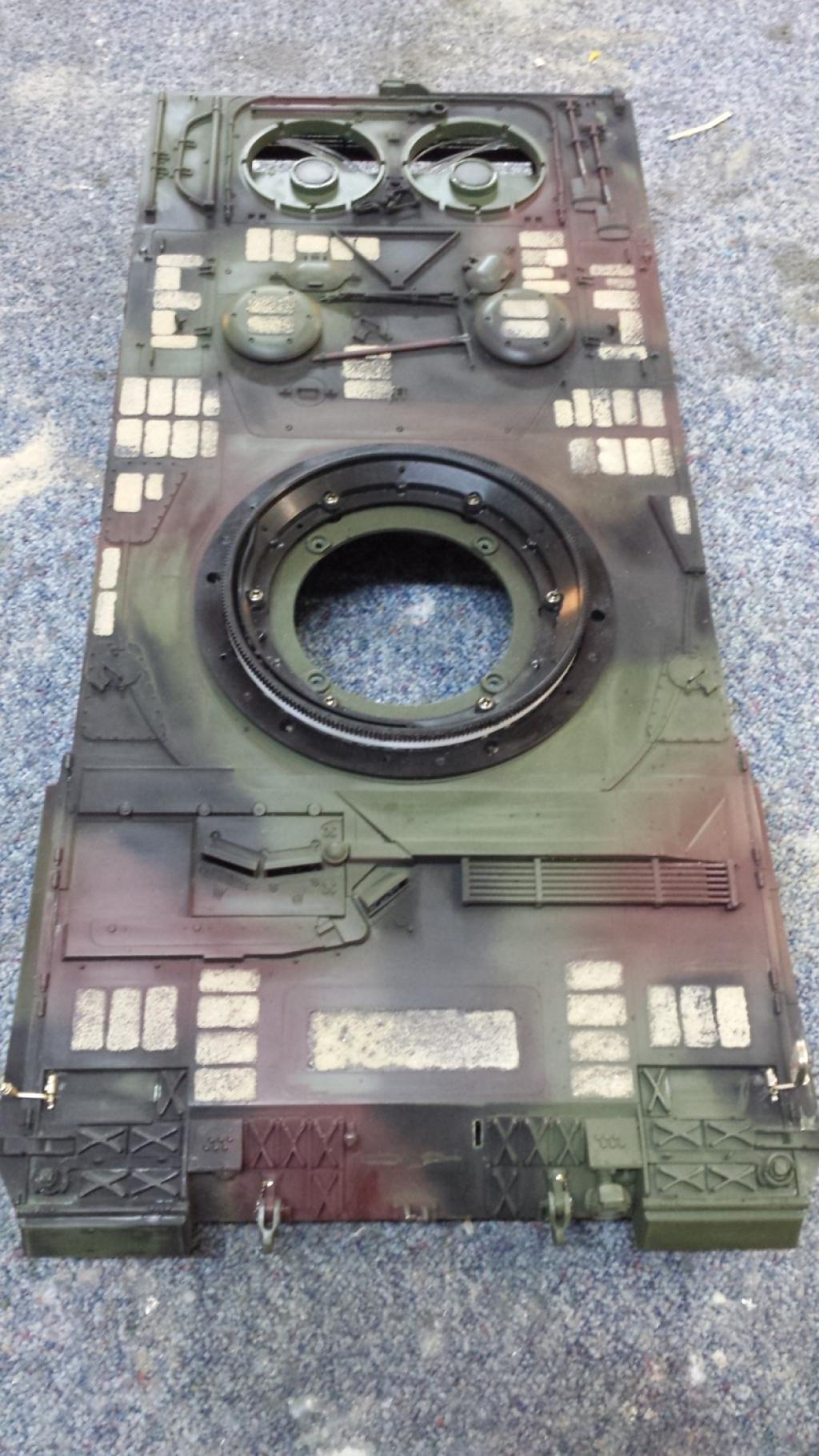

Alors la suite, pour réaliser cette surface antidérapante, j'utilise donc de la colle à maquette toute simple, (avec un embout de type aiguille) puis avec un petit tamis, je passe mon sable fin sur la surface encollée.
Après séchage, comptez au moins 12 heures, je ponce pour avoir une surface régulière (en hauteur) et le tour est joué.
On peut aussi utiliser du papier à poncer, mais celui-ci résiste mal à l'eau et en plus il faut le "tailler" aux bonnes dimensions.
Ici, en revanche il faut poser la colle en étant précis pour éviter de déborder, sinon, celle-ci attaque le pvc inutilement.
Les photos donc :

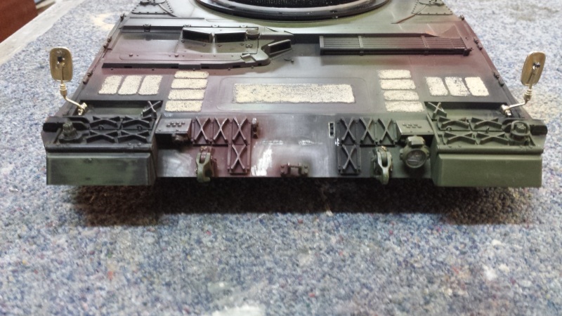

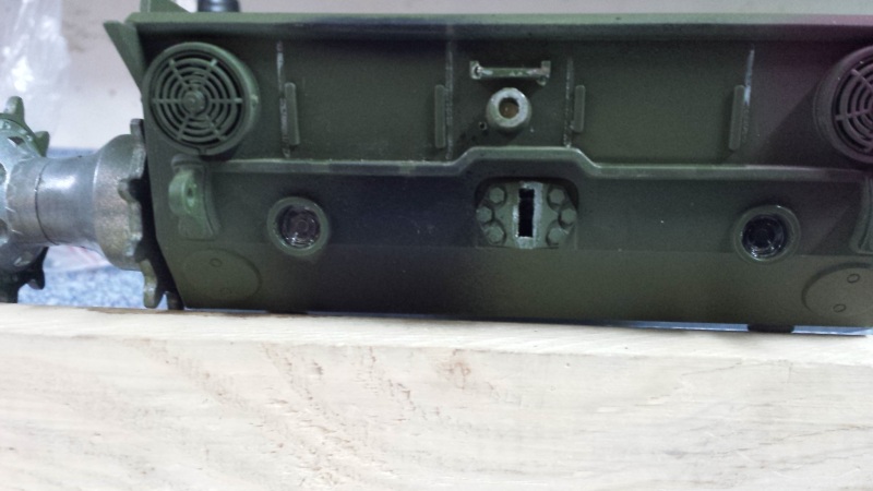

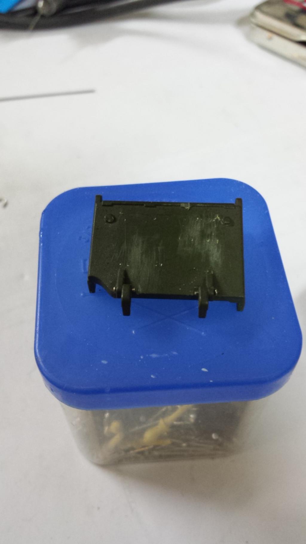

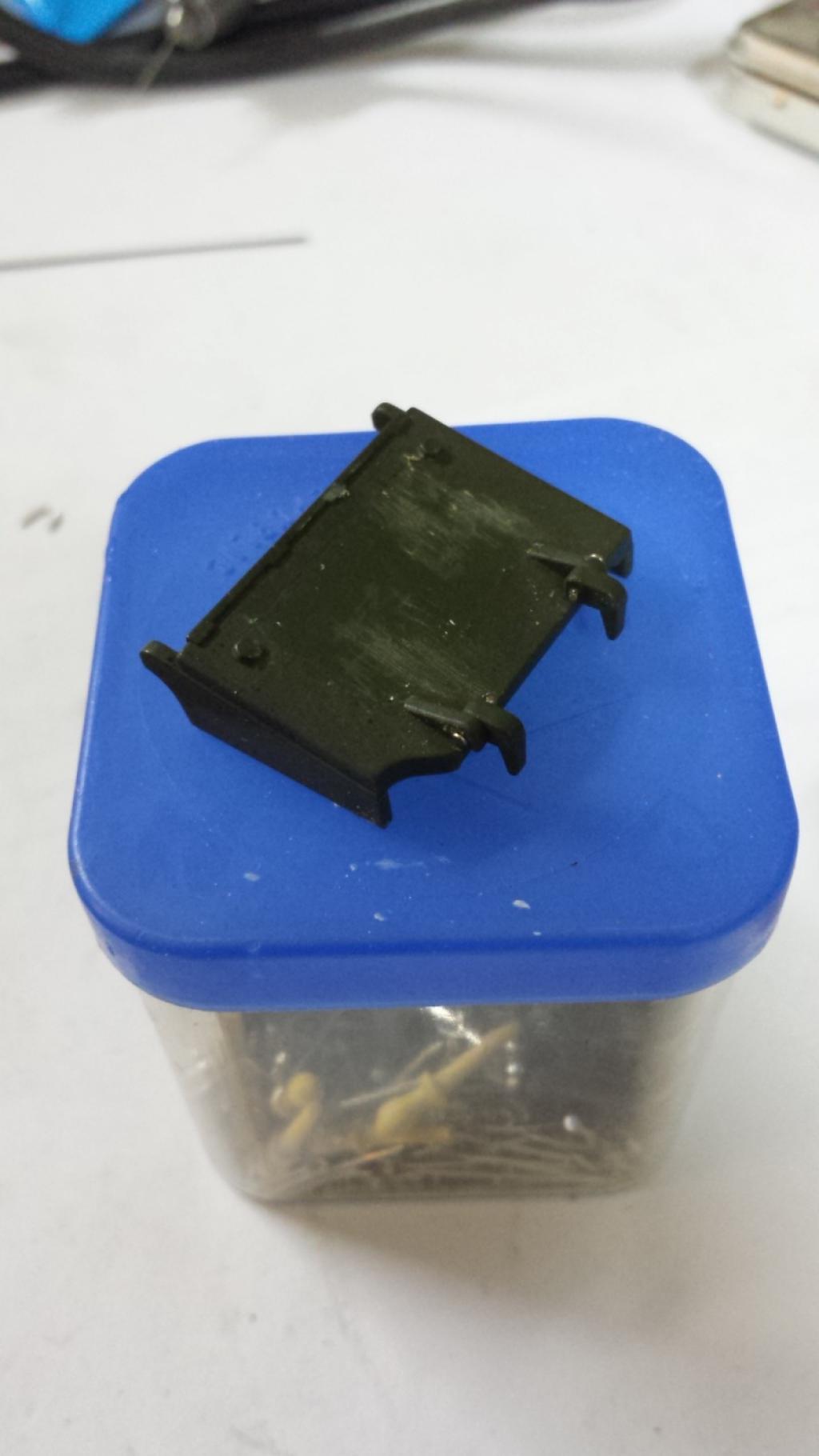

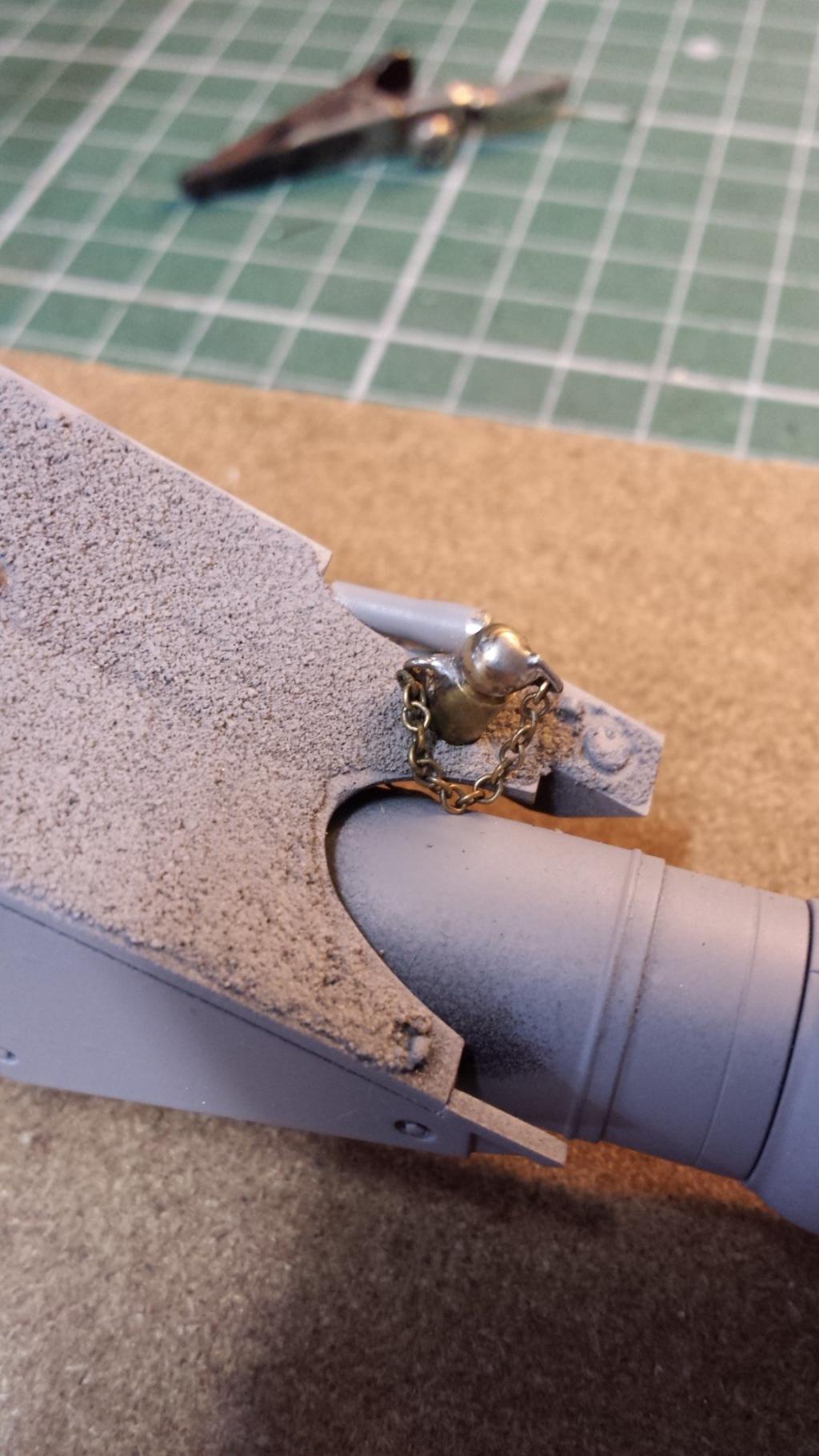

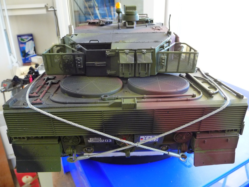

L'arrière du char passe aussi en grande retape. Je supprime le crochet en plastique pour y installer un crochet en métal. Les 2 panneaux sont décollés pour leur fixer à chacun des têtes d'épingle afin d'améliorer la simulation des vis.
Un cordon de soudure de bas de caisse sera fait aussi.

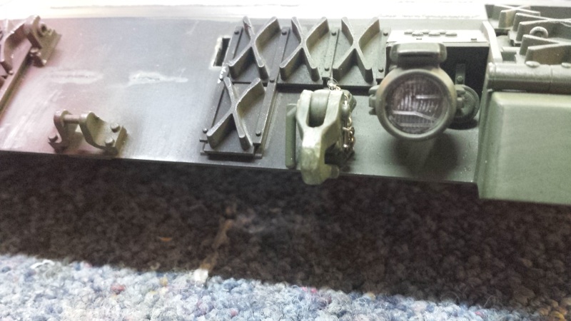

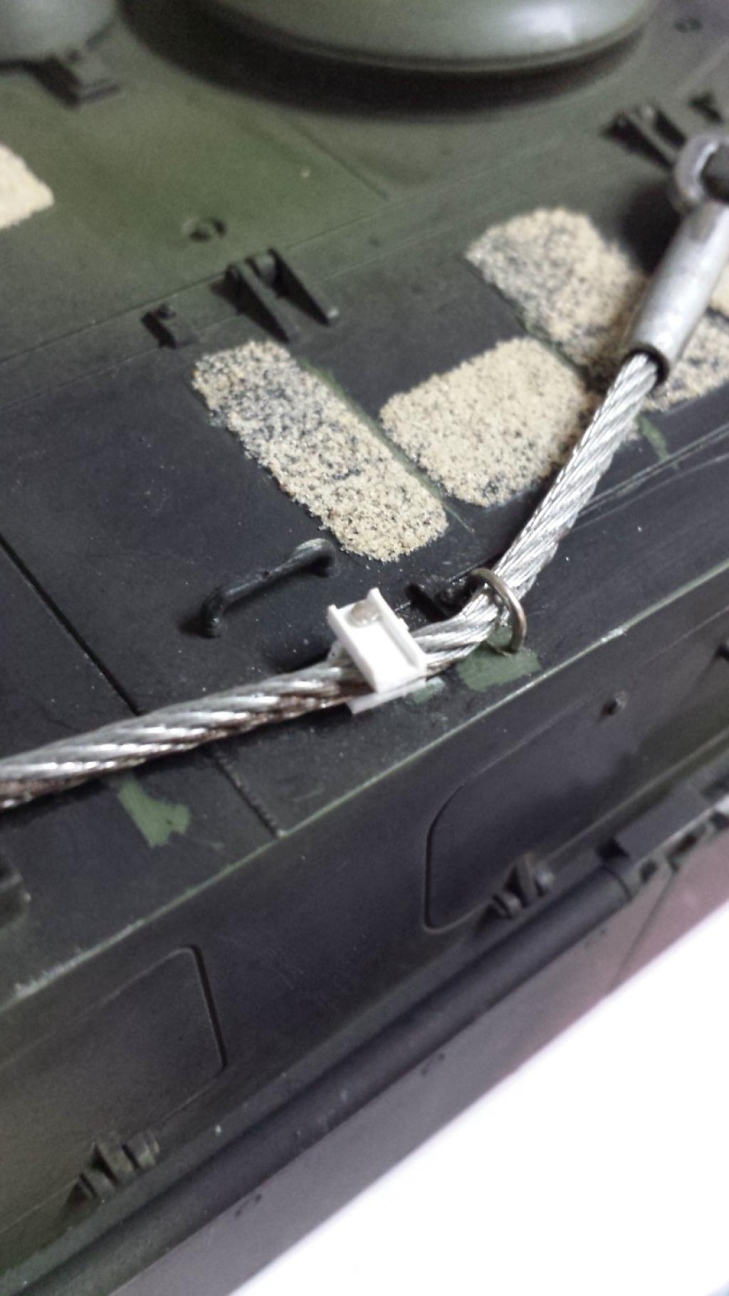

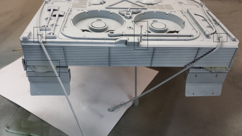

Ensuite, je travaille sur la fixation des câbles à l'arrière. Ils sont métal, et présentent un manque de souplesse, phénomène typique à notre échelle, alors avec les simples guide de la carrosserie Tamiya ils seront quasi impossible à fixer de façon durable, et cela au prix de traces de colle inimaginable pour moi. Donc, je triche, je fais 2 demi arceau avec des "petits clous de mercerie" pour les laisser. De même je refais les guides qui figurent sur la caisse du Léopard, ceux ci seront aux dimensions de mon câble.

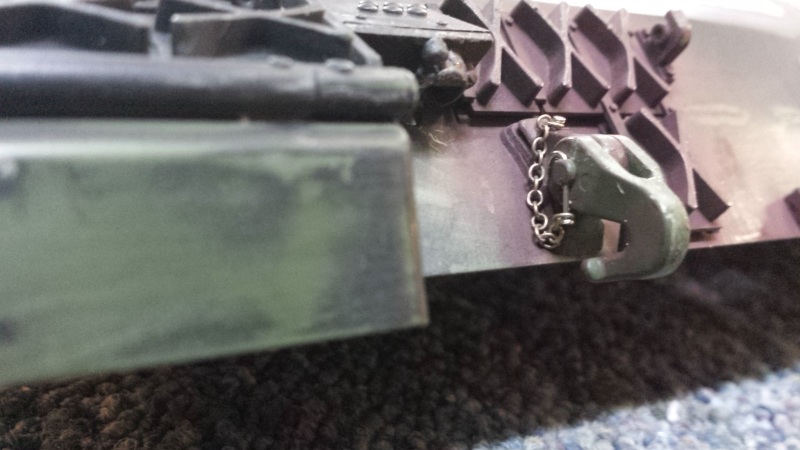

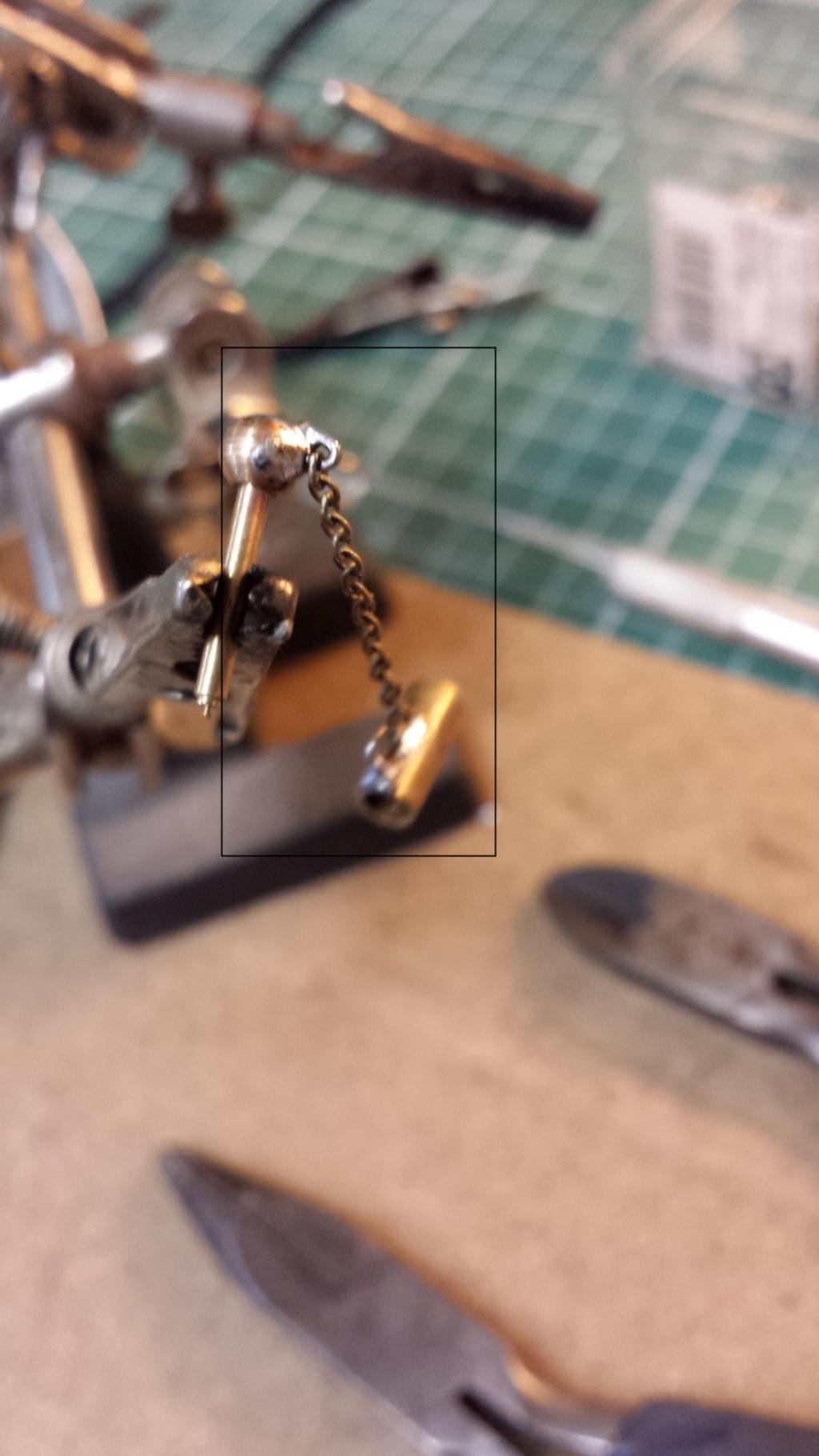

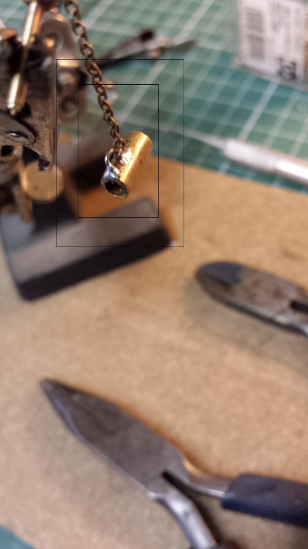

Ensuite, je travaille sur les crochets avants, je fixe avec de la petite chaine et une petite pointe, pour simuler les verrouillages des manilles. Il faut percer très fin, il y a peine 1.5 mm pour traverser mes axes et poser ma pointe avec sa chaine.

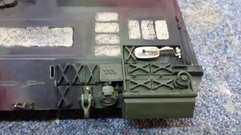

Après, j'ai décidé de virer les rétro plastique du Tam, ils sont fixes et je souhaite avoir une version avec des rétro mobiles, histoires de changer la "pose" du blindé.
Un peu de travail de ponçage, une tête d'épingle et un bout de gaine thermo, et voilà mes rétroviseurs fidèles aux vrais :
Et vue de face avant :

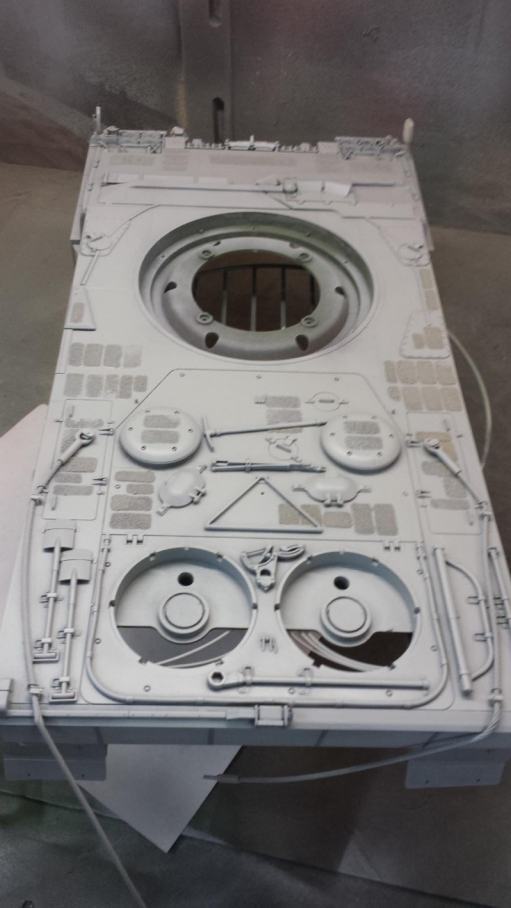

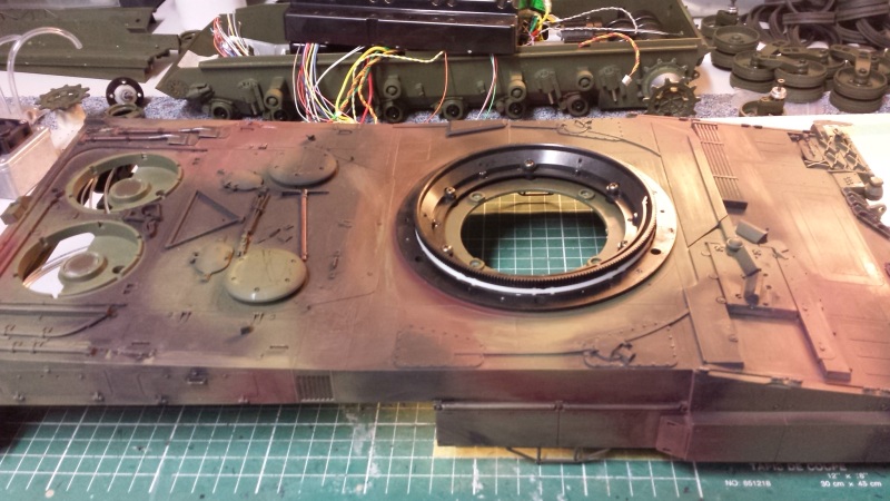

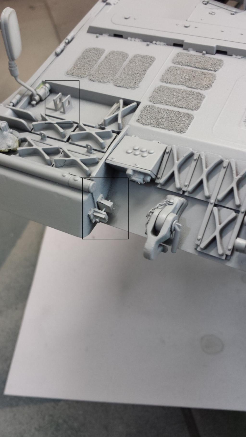

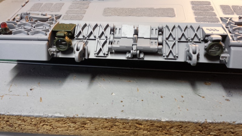

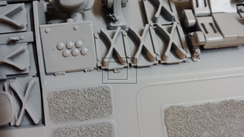

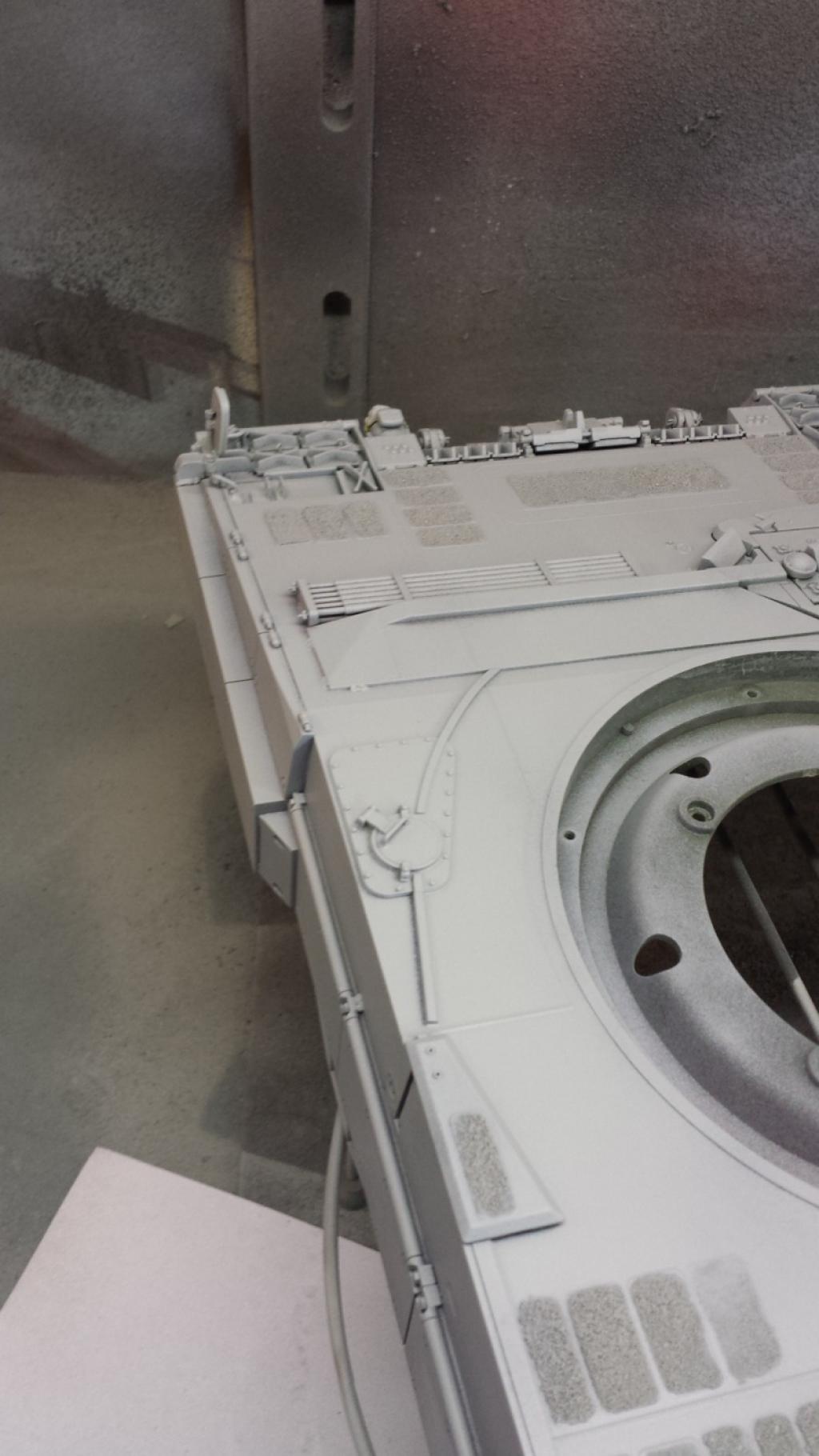

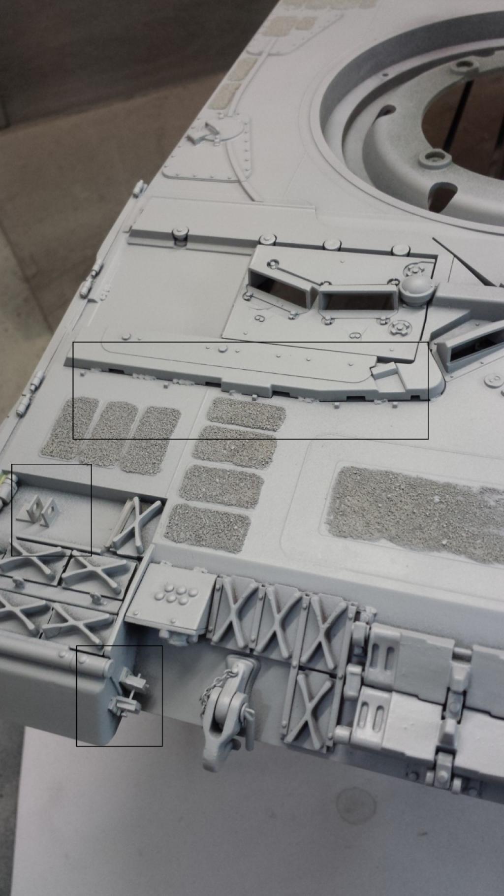

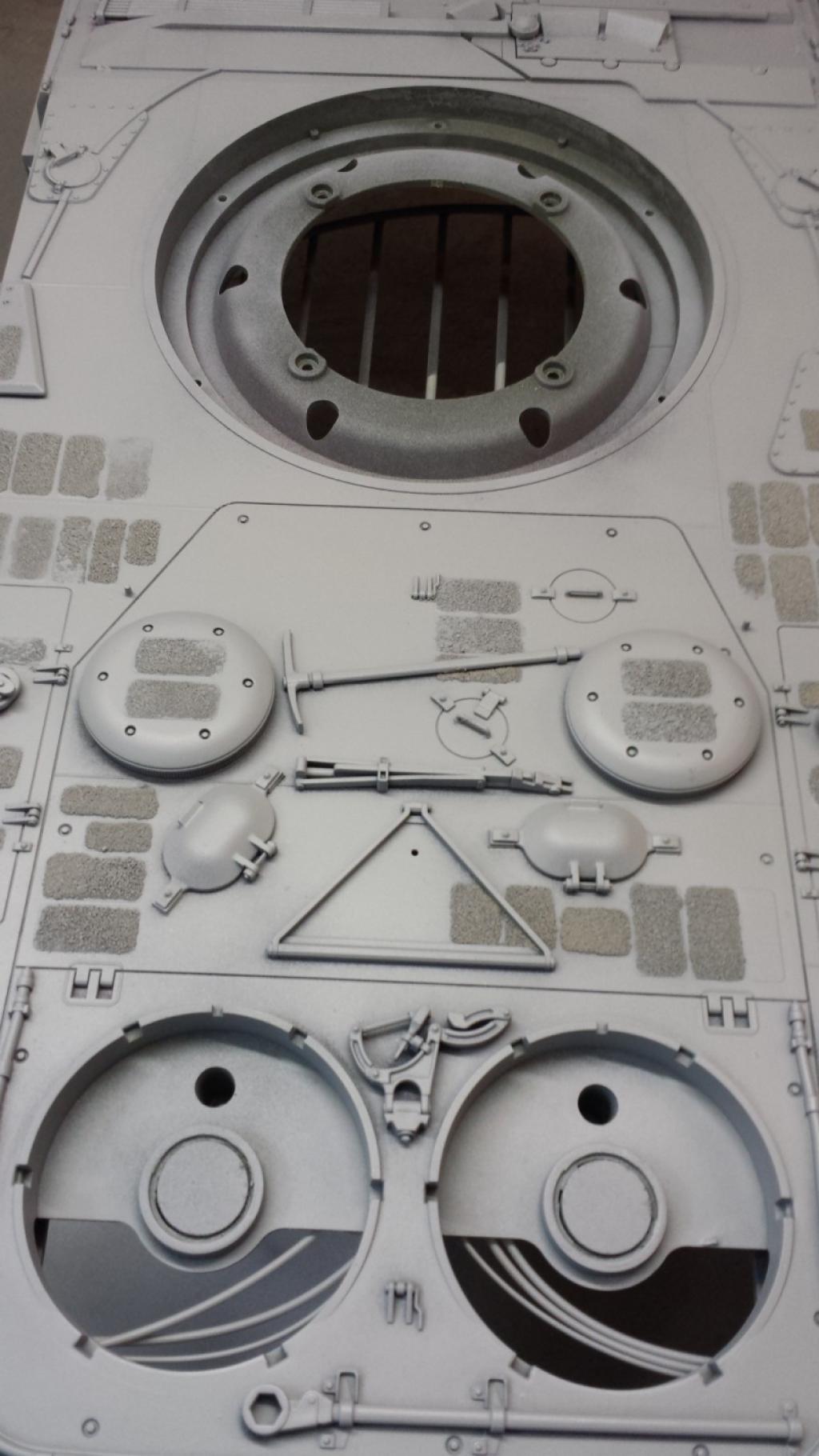

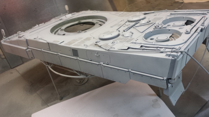

Après le traitement de la carrosserie, un passage de bombe d'apprêt de chez Tamiya.
voilà les photos de la bête :
Sur cette photo, j'ai encadré l'antenne de la vidéo arrière, car depuis j'ai refais cette antenne, pas terrible et mal faite, vous avez aussi une partie des serre-câbles
et aussi de la patte à modeler pour protéger les sorties de fibre optique.

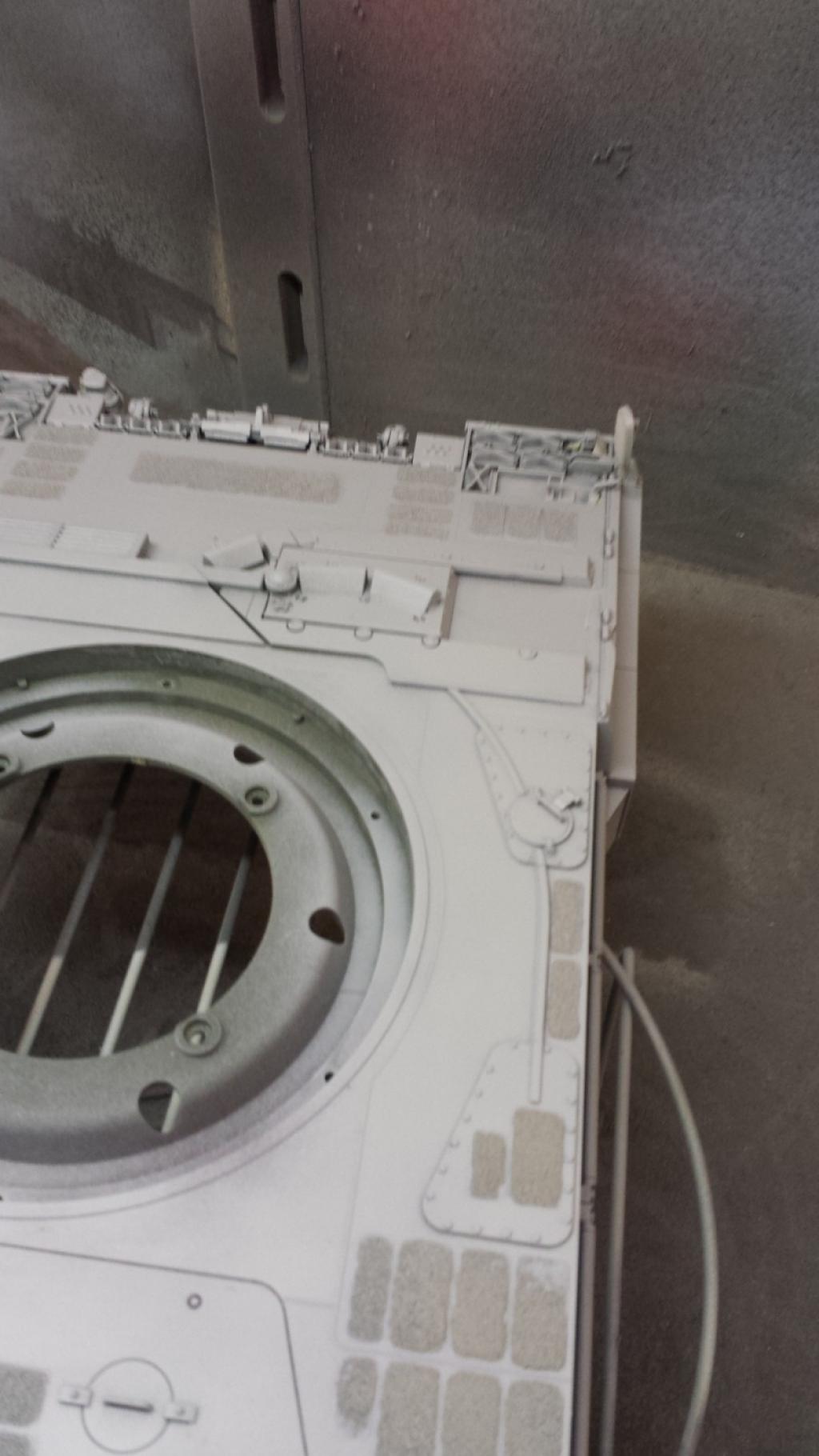

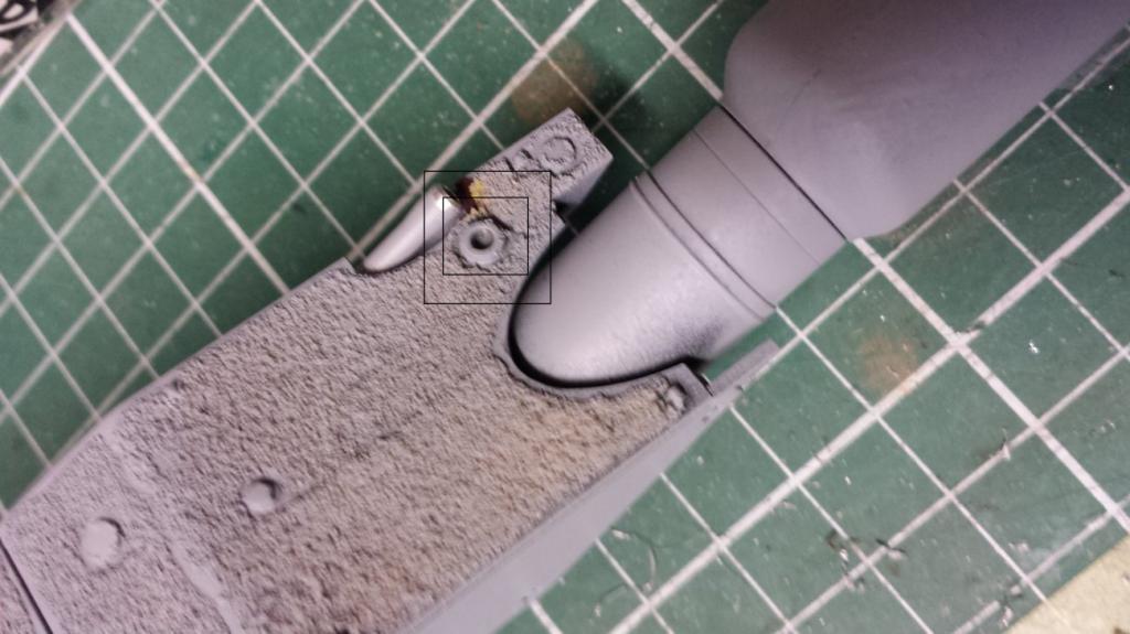

On continue :

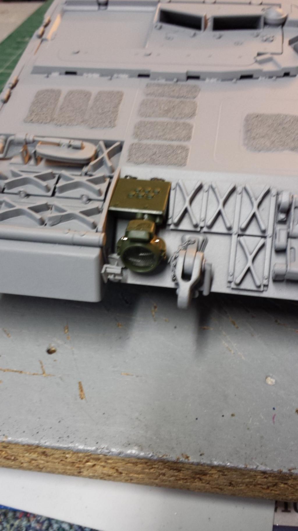

En encadré, notez les profils en L percé, dans les logements des rétroviseurs, ensuite, les cordons de soudures de la zone de la trappe conducteur, et aussi les fixations des garde-boues.
On continue :

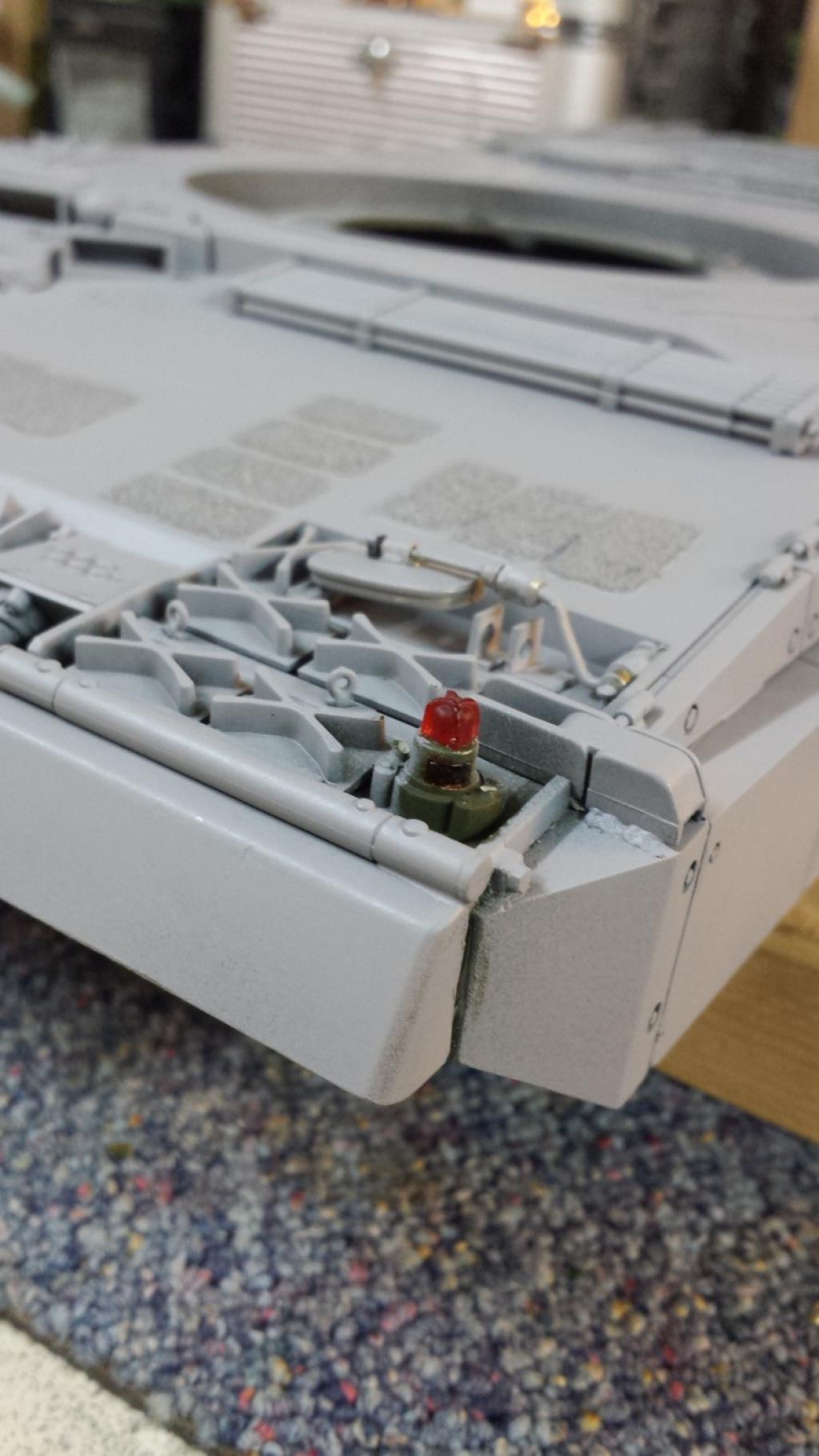

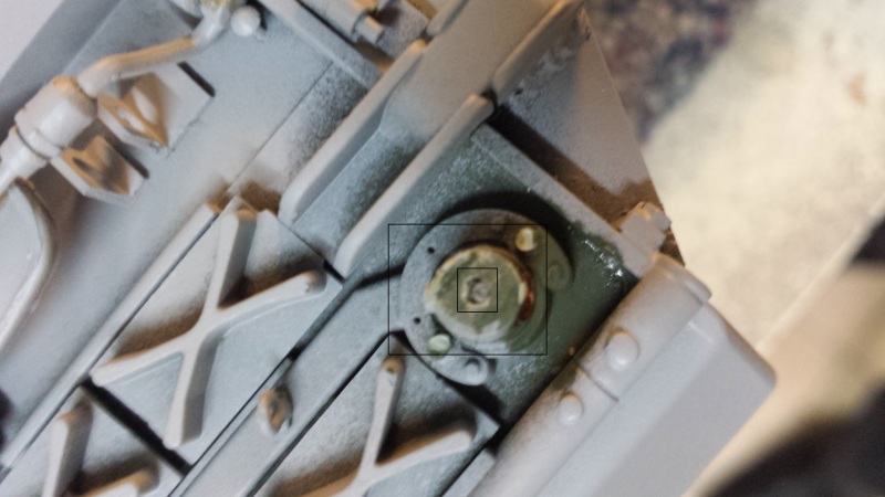

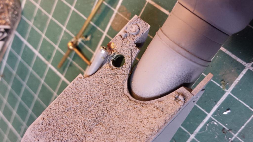

J'ai percé avec un diamêtre de 0.5mm l'entrée du feu de gabarit, pour insérer de la fibre optique pour assurer l'éclairage de ces feux.
Dans l'encadré le morceau de fibre optique.
Ensuite je recolle le feux de gabarit, trouvé sur ebay en résine colorée transparente.

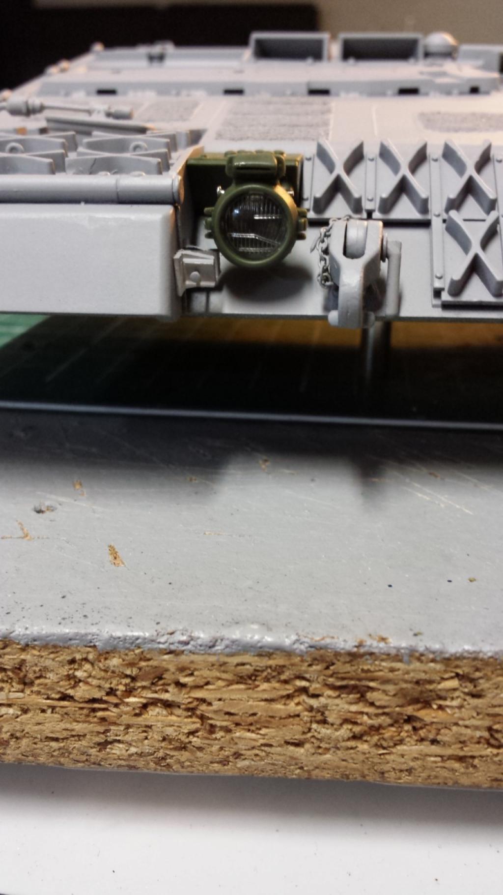

J'ai ensuite fixé le nouveau phare gauche :
Et une photo de la face avant :

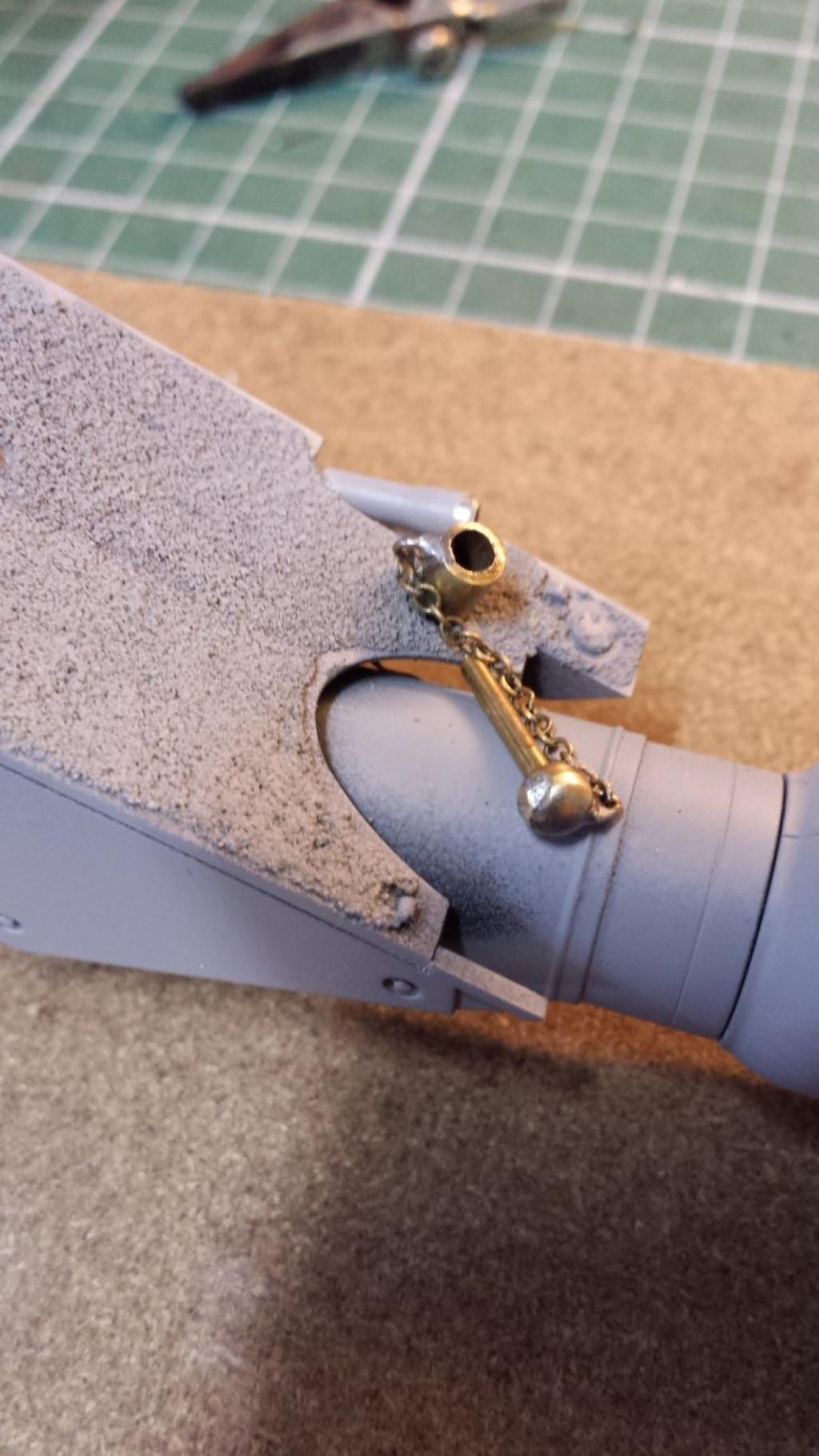

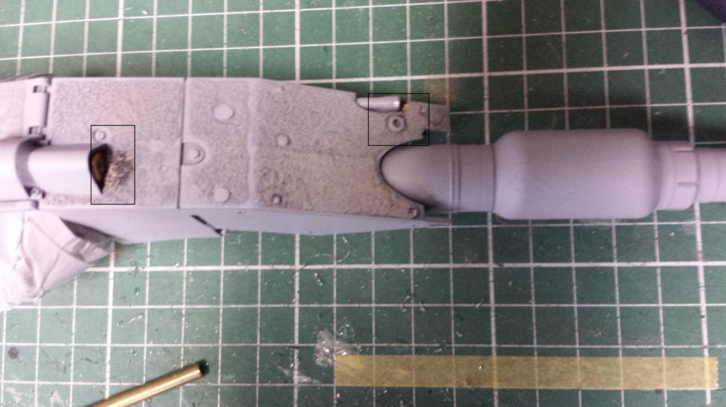

Alors j'ai travaillé sur le canon.

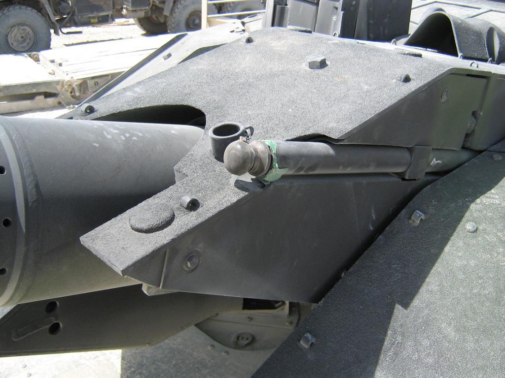

Idem, traitement de la surface antidérapante, et aussi le capuchon de la mitrailleuse.
Pour coller au modèle, des photos du vrai :
Voilà la référence à faire, donc mon travail sur cette partie :
