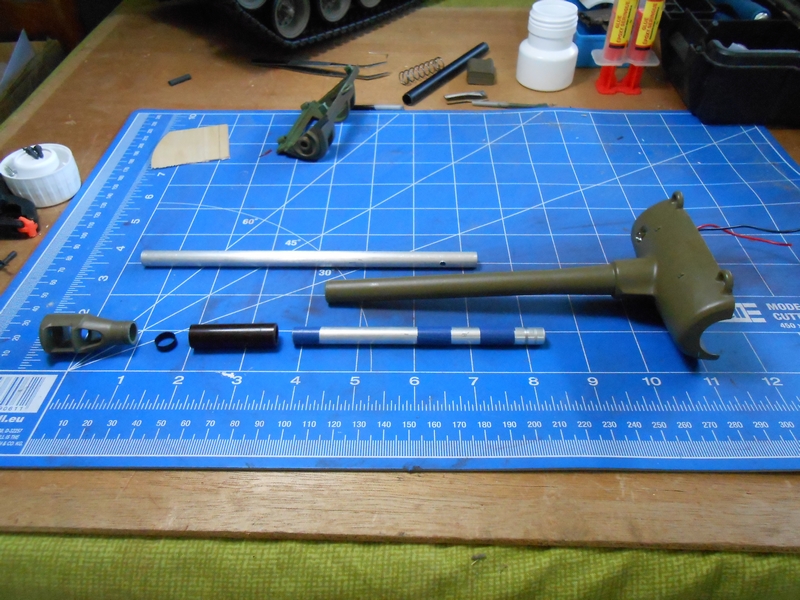

Merci Sturm, mais ce que je voulais dire (je me suis mal exprimé),
c'est qu'il n'y a aucune séparation entre le canon et la partie qui fait monter et descendre le canon.
Une image:
Avec la partie ou il y a la led, je veus dire.
(c'est pas ma photo)

MessagePosté le: Dim Oct 9 2016, 09:00 Sujet du message: adaptation module recul canon Répondre en citant
et bien tu coupes au raz du masque de canon et tu rallonges l'intérieur
allez au boulot TYPO

MessagePosté le: Dim Oct 9 2016, 09:23 Sujet du message: adaptation module recul canon Répondre en citant
Ok, merci!
mais avec quel outil? typo
ca sera la premiere fois que je charcute mon tank...
Messages: 7 685
MessagePosté le: Dim Oct 9 2016, 09:39 Sujet du message: adaptation module recul canon Répondre en citant
avec un cutter ou couteau de modéliste pour éviter de perdre de la matière

Une derniere question:
pour ralonger le canon, il faut rajouter dela matière, mais laquelle? typo
Je supose qu'il faut egalement ralonger le tube métal que j'ai trouver dedans. ? typo
Messages: 11 700
MessagePosté le: Dim Oct 9 2016, 13:17 Sujet du message: adaptation module recul canon Répondre en citant
Achéte le canon aluminium Tamiya. Le tir à billes n'apporte rien....

Messages: 752
MessagePosté le: Dim Oct 9 2016, 22:20 Sujet du message: Recul canon Répondre en citant
Lien vers site pour achat canon ,Tamiya
http://www.modellbau-seidel.de/index.php?firma=Tamiya&best=3455582
Il te faudra adapter le frein de bouche,existant ou en trouver un en métal

MessagePosté le: Dim Oct 9 2016, 22:49 Sujet du message: adaptation module recul canon Répondre en citant
Achète un frein de bouche tam, je doute que tu puisses adapter le HL, le diamètre ne doit pas être le bon en raison de tir BB.

MessagePosté le: Dim Oct 9 2016, 23:08 Sujet du message: Rcul Répondre en citant
Seb,il me semble qu'il faut la grappe Tam.complète ? Ou je dis une bêtise typo
http://www.modellbau-seidel.de/index.php?firma=Tamiya&best=0005877#bild
Pour mon KT j'en avais trouvé un en Alu sur un site "eBay" mais pas garder le lien typo

MessagePosté le: Dim Oct 9 2016, 23:19 Sujet du message: adaptation module recul canon Répondre en citant
Alors achete la grappe, Michel a raison !!!!! TYPO

Messages: 7 685
MessagePosté le: Lun Oct 10 2016, 08:33 Sujet du message: adaptation module recul canon Répondre en citant
oui mais sur la grappe en question il n'y a que la bouche de canon
Messages: 752
MessagePosté le: Lun Oct 10 2016, 10:21 Sujet du message: Recul Répondre en citant
Je ne voudrais pas contrarier Yan typo mais Perso sur la grappe il y à autre chose typo ddcs Mais chez Tam c'est souvent le cas

MessagePosté le: Lun Oct 10 2016, 11:23 Sujet du message: adaptation module recul canon Répondre en citant
Je crois que tu as raison Michel.
Messages: 7 685
MessagePosté le: Lun Oct 10 2016, 17:51 Sujet du message: adaptation module recul canon Répondre en citant
oui ben au vue de la photo je ne vois rien d'autre typo typo typo
