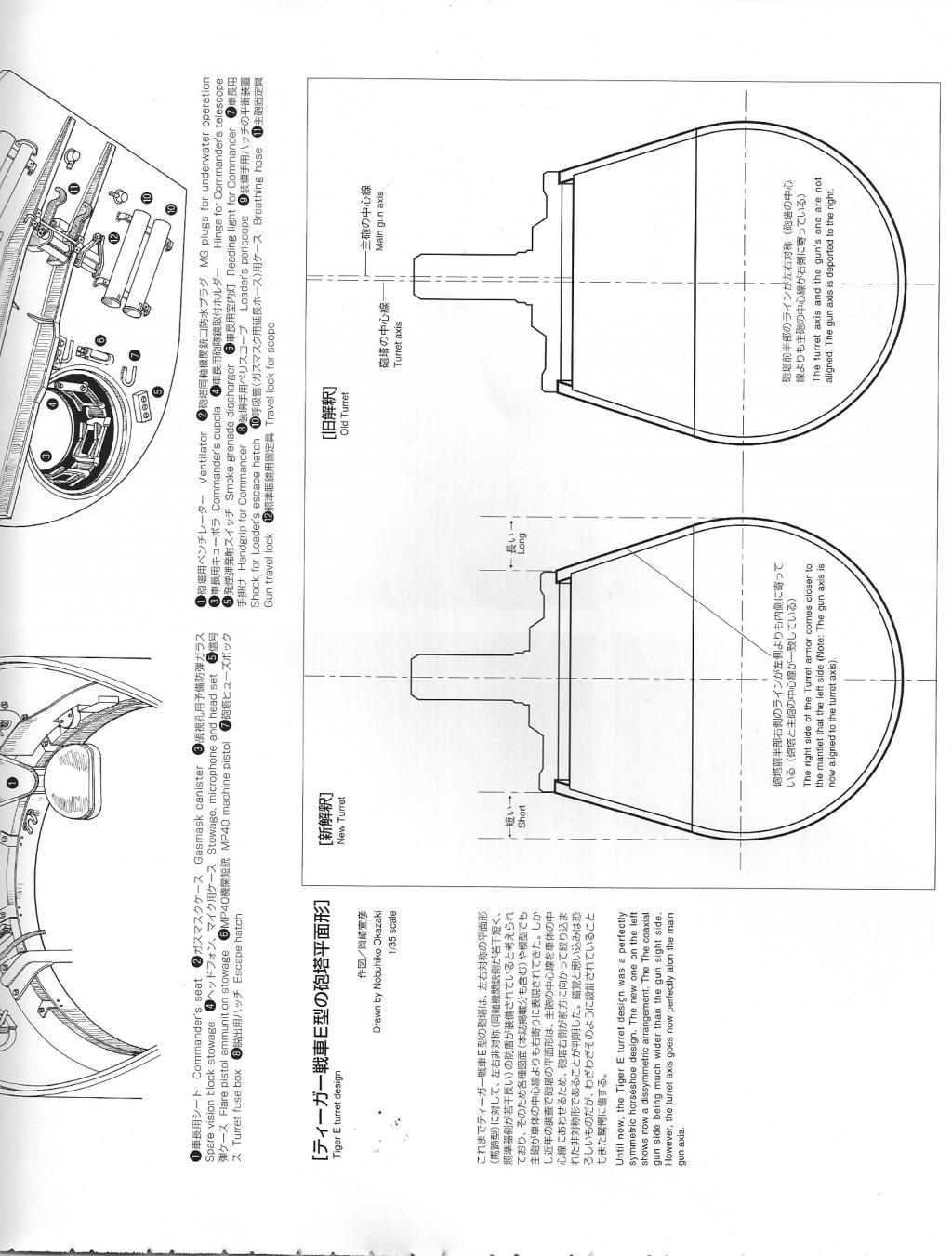

Bon, j'ai fait le test de la tourelle à 6h. Évidemment, ce n'est pas bon. J'ai tout de même rangé mes bâtons de dynamite car il faut également modifier la base du roulement sur la caisse. Sinon , en position normale avant, la tourelle se trouve trop avancée. Agaçant et inutile de martyriser cette pauvre caisse. Il vaut mieux repartir à zéro avec un nouvel ensemble caisse/tourelle. A propos de tourelle, je n'ai osé vérifier si Heng-long a respecté les côtes du plan ci-joint (scan de mon bouquin "Achtung Panzer N°6" concernant la famille des Tigres). Il me semble avoir lu que Tamiya l'avait fait.
Or , le japonais a représenté un tigre de début de production. Si l'on veut un modèle tardif, à moi les modifs !!!

Tu as tout compris, il faut modifier la tourelle et la caisse. jyk
Effectivement la tourelle tamiya est asymétrique comme sur le vrai tigre, mais c'est franchement très léger. Même en le sachant il est difficile de le voir. ui,k

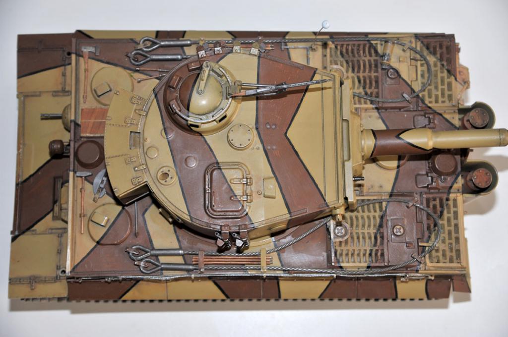

et voili-voilà : j'ai tout de même modifié la caisse et la tourelle de mon Tigre1. J'ai fait en sorte que les "cicatrices" soient au plus près du roulement, donc cachés par la tourelle.

Et bien voilà! Tu as bien fait de te lancer et le résultat est nickel! C'est quand même mieux de ne plus voir la tourelle se déporter dans tous les sens. dc
