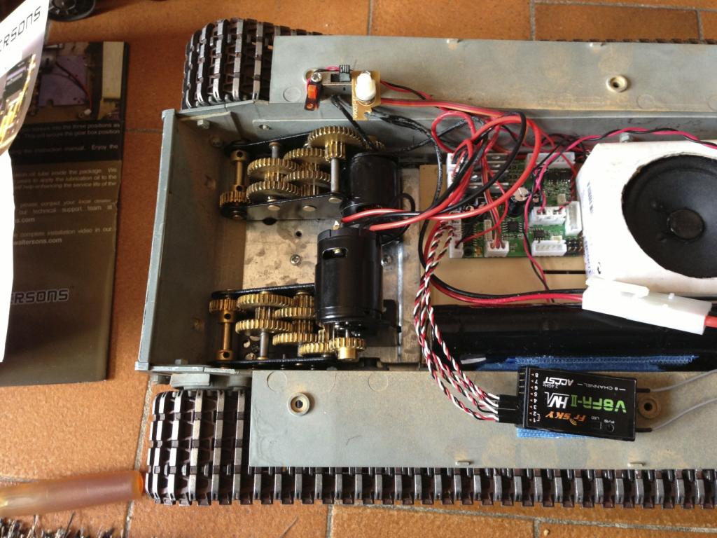

étant en Walterson 1er génération je n'ai eu aucun souci (je bourrine pas comme un dingue non plus) pour le prix tu peux te permettre de régler ta vitesse en sortie de boite et il n'y a aucun jeu vraiment top niveau précision
j'ai également sur mon ztz les nouvelles boites HL et elles sont superbes également l'inconvénient c'est qu'elles vont vites ( top pour un char moderne mais pour un WW2 a déconseiller )
en résumé niveau prix c'est identique et qualité idem la seul différence c'est la vitesse pour un char moderne HL pour un char ancien Walterson

pour ce qui est des paliers en sortie non pas de souci car en général je mets un guide en laiton pour éviter de forcer

pour les fixer faut les placer , percer viser TYPO
c'est un peut de boulot mais c'est vraiment mieux que l'origine

Les perçages sont déjà faits sur le chassis métal, mais curieusement, ceux du moteur gauche ne tombent pas en face...pour percer, faut pas se louper, car il faut respecter un ecartement bien precis entre le babotin et la caisse du char, sinon, il dechenille....

Les boites montées sur ton char, ce sont celles, dites "pro" avec moteurs 380 peints et donnés pour 18000 tours, ou celles en 4/1, moteur tôle non peinte, à pignons métal ( celles vendues en gros 50 euros )
Messages: 7 685
MessagePosté le: Dim Fév 22 2015, 00:30 Sujet du message: Boite de vitesse std ou Walterson ? Répondre en citant
alors c'est ceux avec de 390 montés sur les boites avec roulements sur palier
et les moteur sont peints en rouge
