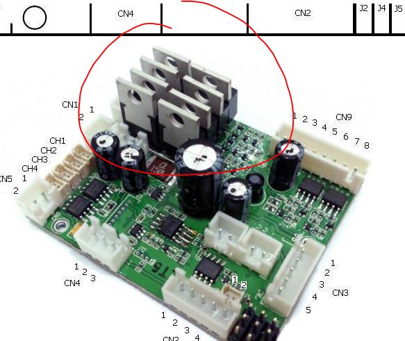

Bonjour , quand j'ai reçu ma platine tk22 elle a des protection noir sur les branche (voir photo)

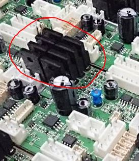

et sur certaine je les vois comme ca :
Alors voila ma question , faut il enlever des caches de protection ou c'est normal et je touche a rien ?

Tu ne touches à rien. Ce sont des radiateurs.

Ces fameuse branche se sont des transistors. Contrairement a ce que tu sembles penser il n'y a pas de cache sur tes transistors! C'est juste que Clark (le fabriquant de la TK22) a dut changer de fournisseur de composant entre temps.
Comme préciser sur le cite de la TK; il est conseillé d’écarter les transistors les uns des uns pour permettre une meilleur circulation de l'air entre eux.

Pour être précis et clouer le bec à Sturmy Bugsy TYPO TYPO , ces parties noires ou couleur métal sont les dissipateurs thermiques des transistors type TO220, d'où la recommandation de bien les écarter pour assurer le refroidissement de ces composants dits de puissance.
Il est possible d'y coller de plus gros radiateur si la température devenait un problème mais je n'ai pas encore entendu parler de TK qui surchauffait en utilisation normale.
