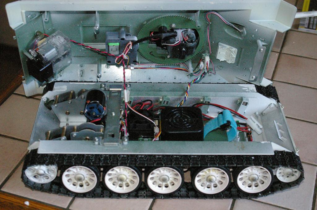

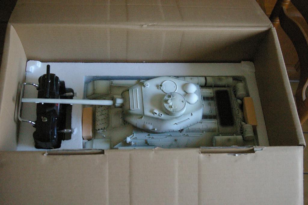

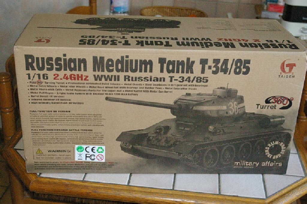

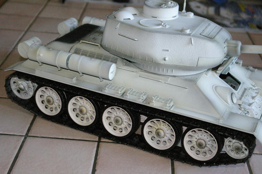

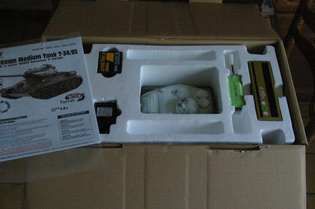

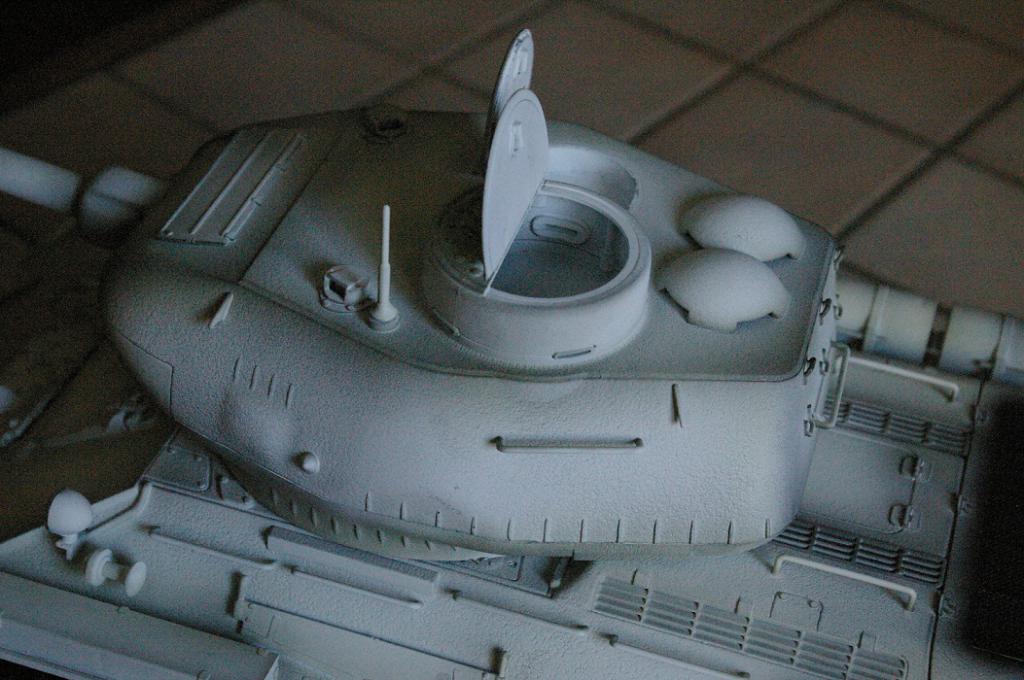

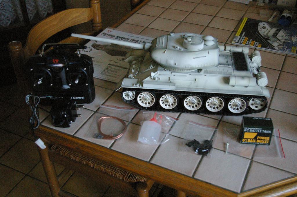

Je viens de le recevoir, la finition est de bonne qualité et ce char est agréable à l'œil. tourelle métal, l'ensemble de propulsion entièrement en métal avec les sorties de boite montées sur roulements , châssis métal. La tourelle tourne sur 360° il ne manque que le recul du canon qui devrait sortir très prochainement en option. Le poids de l'enfant est de 4k200 en ordre de marche. Le son au ralenti est bon mais des que l'on roule la qualité n'est pas au rendez-vous. Il faudra remplacer la platine son par du plus performant. L'aspect général est bon un peu de vieillissement quelques petits détails à apporter et je pense que je n'aurai pas honte de le sortir. Pour conclure je suis satisfait de mon achat. Voici quelques photos.

Alors.......heureux ?

OUI ! le Monsieur il est content.

Me plaît bien ce char jyk jyk Bonne acquisition

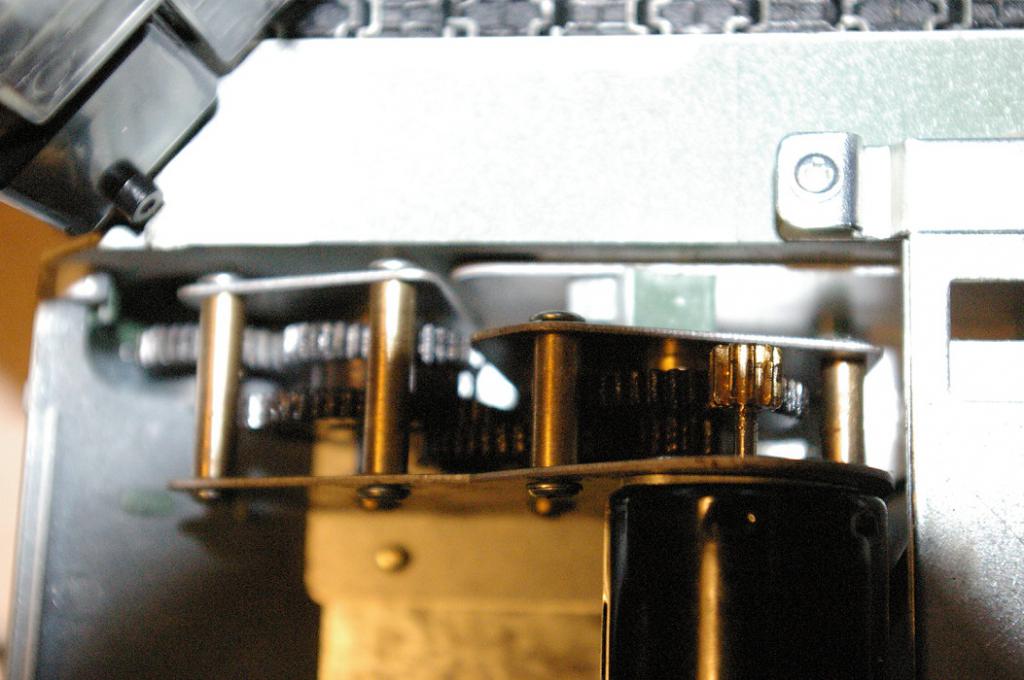

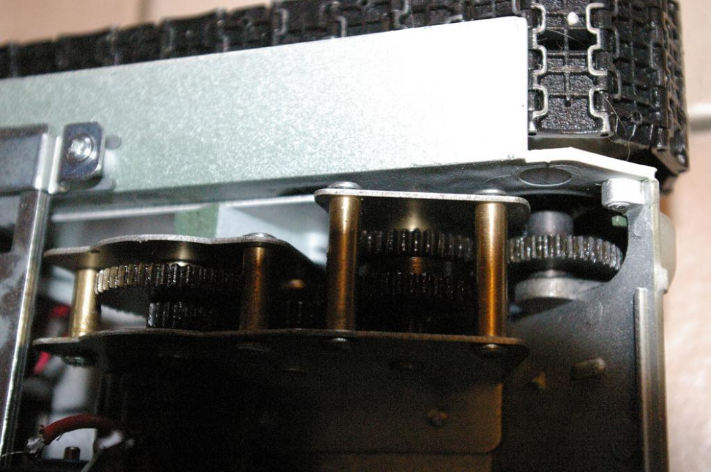

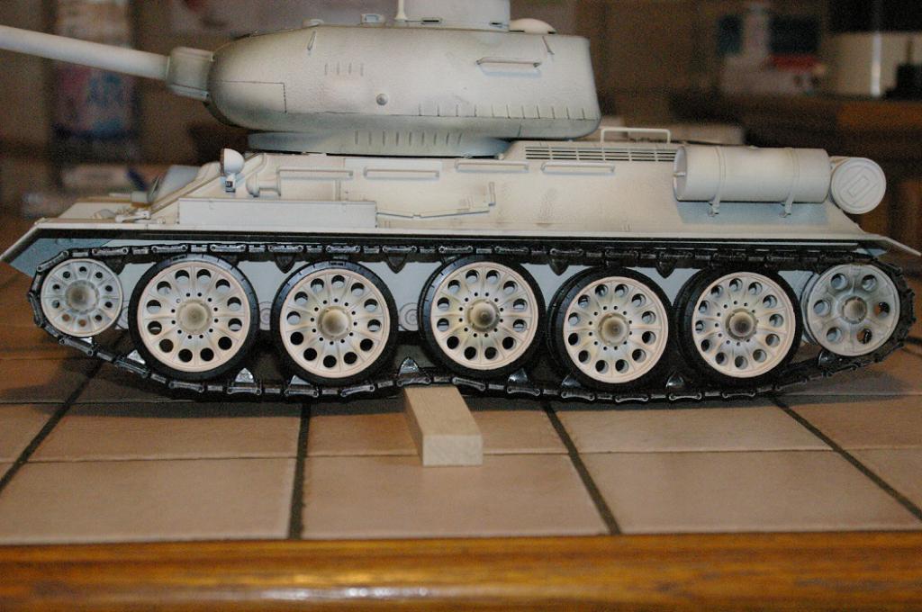

Il a l'ai pas mal foutu! Qu'est ce que ca donne au niveau de la suspension? Il y a un gros débattement c'est souple?
Je serais curieux de voir les blocs moteur tu pourrais me refaire un photo? TYPO

toutes mes félicitations Marc très belle acquisition

Belle bête, j adore ,
Boîte pignons acier, nouveaux moteurs 5 Pôles dc
Du beau travail que taigen fait là

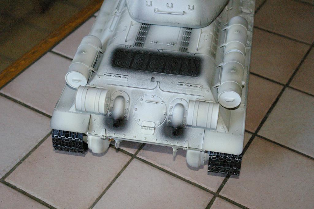

Suite à la question de Sturm:
- Lorsque le char ne repose pas sur ses chenilles je débattement des galets est de 9 mm.
- Lorsque le char est sur ces chenilles le débattement des galets n'est plus que de 6 mm.
- La garde au sol est de 27mm
- La suspension est ferme.
Pour les blocs moteur le pignon qui est sur le barbotin reste en place lors du démontage des boites. d'où facilité de démontage. Ces blocs moteur sont à l'arrière du char.
Voici quelques photos. Désolé je ne peux pas faire de vidéo, je n'ai pas de caméscope.

Pas mal l' idée de ne pas avoir mis le pignon final sur l' ensemble de transmission.

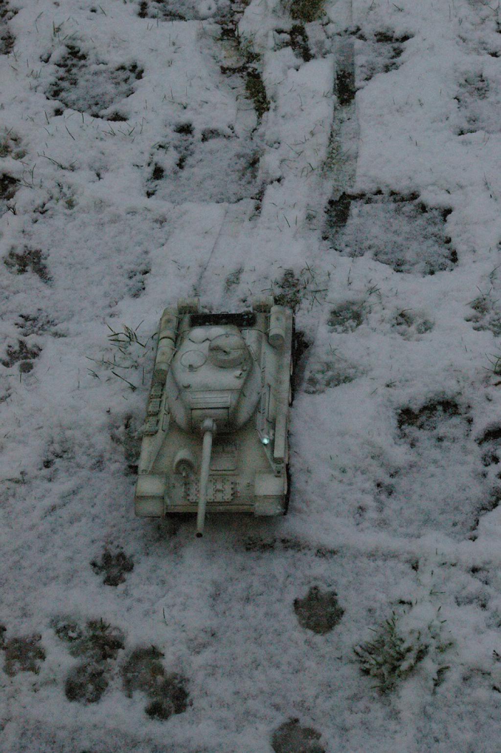

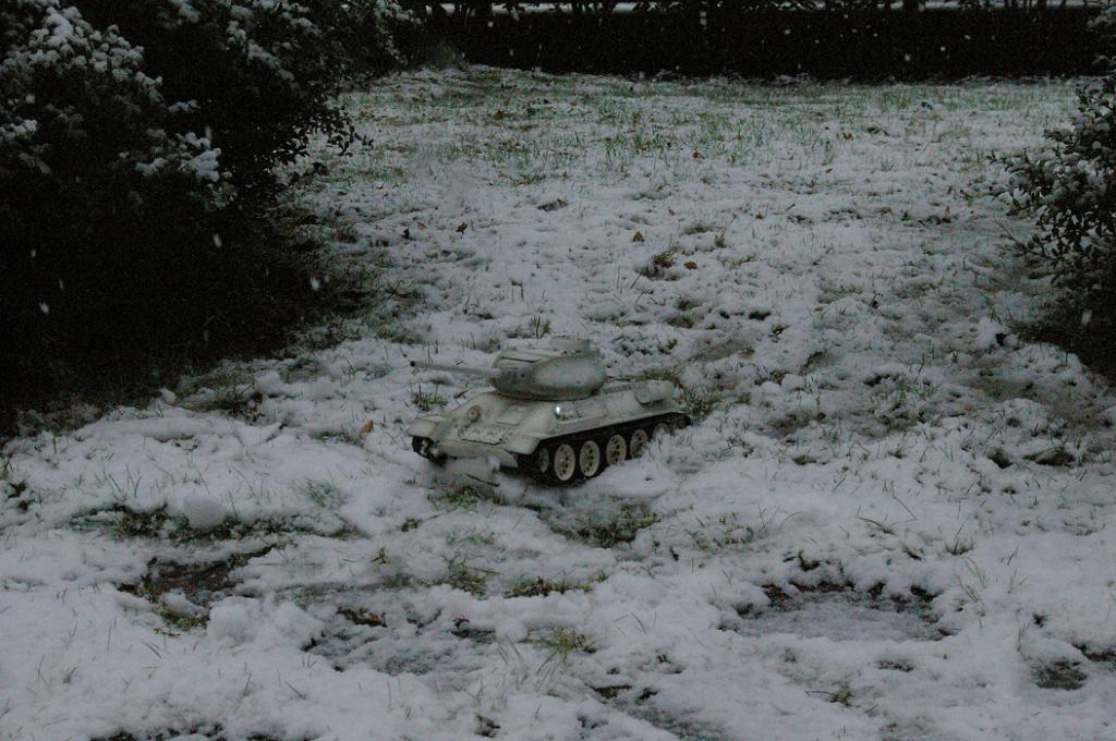

Ce matin j'ai croisé un T34-85 dans la neige fraiche des steppes normandes.
