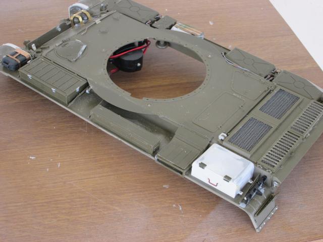

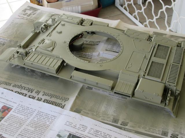

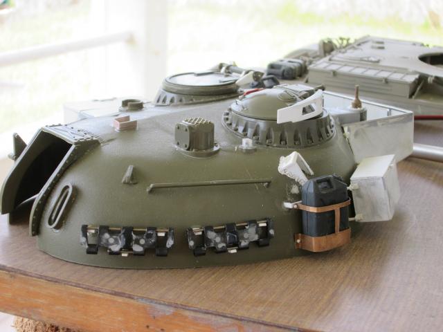

Me suis enfin décidé à ouvrir la boite et commencer ce"kit", le but étant d'en faire un tiran 5 IDF ou du moins le plus approchant ,
un voile de peinture camouflage sable
Ca n'avance pas bien vite, la modification de la tourelle est en cours, à suivre

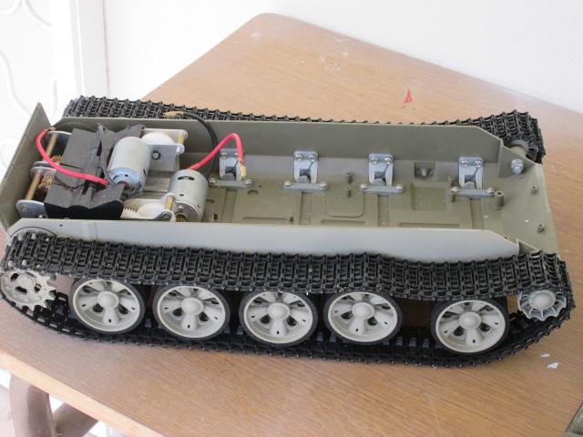

petit conseil avant qu'il soit trop tard fait tourner tes moteurs a vide en les graissant bien car la mécanique d'origine est très bruyante et pas souple du tout typo typo typo typo
essaye de la graisse cuivrée c'est le top pour ça !!!!!

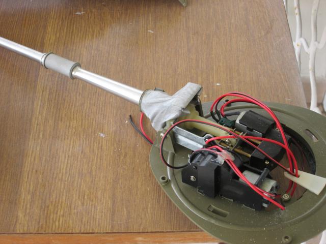

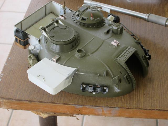

Merci du conseil, pas encore fait tourner les moteurs et c'est encore démontable, je suis actuellement sur la tourelle et l'armement secondaire

pour la tourelle je ne sais pas quelle électronique tu utilises mais les systèmes fournis sont foireux

Je 'en suis pour l'instant qu'à l'assemblage et détaillage de la tourelle, n'étant pas un spécialiste de l'électronique, j'ai donc utiliser le système fourni dans le kit recul élévation et rotation , pour le reste j'avais acheter en même temps un kit Heng Long( cela remonte à 2011)

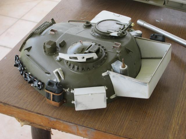

Les supports de jerrycan en photodécoupe sont fournis dans le kit?

Non non non, ça semble "homemade"... TYPO

ben prévois de suite le changement d’électronique car l’élévation canon ne marchera pas avec la rx 18 ainsi que ton recule canon

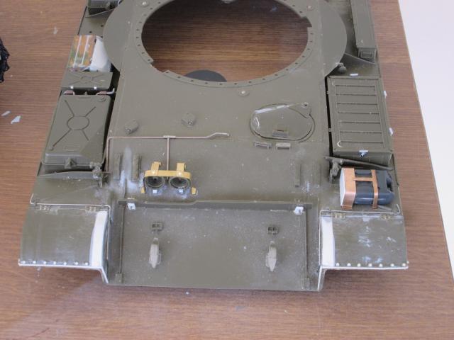

Merci pour vos commentaires, le kit ne fourni que les pièces en plastique vert(avec pas mal de défauts de moulage), pas de photo découpe, cela proviens de cale d'épaisseur de 20/10
pour l'électronique que dois je mettre dedans (type ou marque) n'y connaissant pas grand chose pour avoir un blindé en état de marche, dans le kit Heng Long il y a en effet une platine TK RX 18, une TK YL, un module son et un module fumée avec divers câbles pour la connectique, j'avais acheté l'ensemble T55 A et kit HL chez RC PANZER à l'époque, par avance merci encore.

Si tu veux une électro haut de gamme à bon prix, regarde les platines Elmod sur rctank.de, il y a de bonnes affaires à faire en ce moment...

ben le mieux et maintenant hooben préconise la tk22 t55A car elle a la licence hooben et donc tu pourras brancher sans souci les composants
par contre il te faudra une radio classique avec un récepteur
http://hooben.com/product_info.php?products_id=354

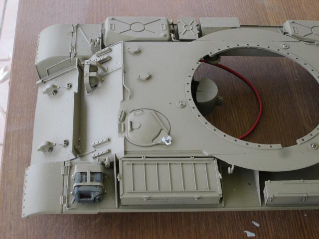

Bien pris en compte toutes vos infos et voir ce que je vais y mettre, pour l'instant il me faut finir la tourelle et quelques bricole sur la caisse, l'intérieur ne se voyant pas je verrai plus tard pour la docs des photos récupérées sur la toile dont le musée de Latrun et forum de maquettes
