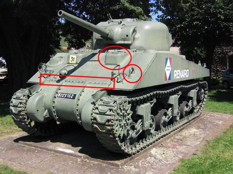

Spécificité du M4A4:
Le modèle A4 se distingue aisément des autres M 4 par un écartement supérieur entre les bogies du train de roulement = là je laisse tomber !
A l’avant, la pointe était toujours en trois parties boulonnées = ok je me lance dans la modif ainsi que dans celle des deux trappes du conducteur et radio.
Le compartiment moteur laissait apparaître l’excroissance du radiateur et des ouies de ventilation à l'arrière = ok faisable .
La tourelle portait le 75mm avec le montage M 34 puis M 34 A1 = ok modif prévu avec son blindage

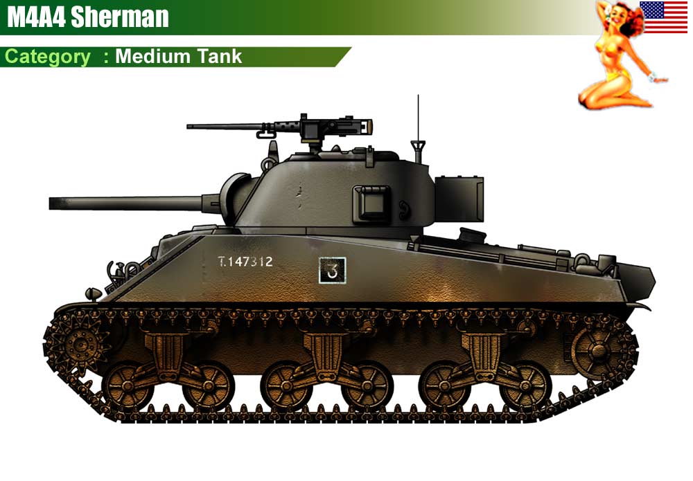

Ca devrait ressembler à quelque chose comme cela :

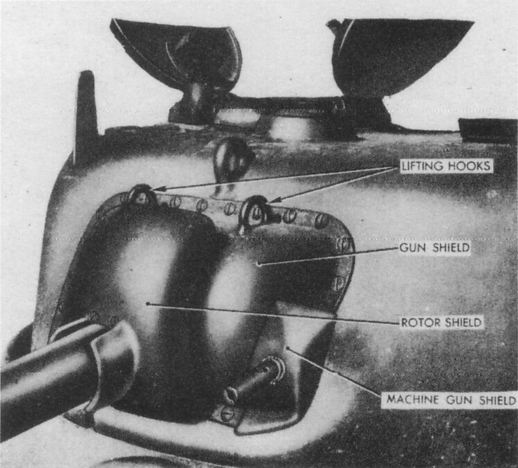

PostPosted: Fri Dec 20 2013, 19:20 Post subject: SHERMAN M4A4 1èreDB 2eCuirrassiers 3eEscadron 1erPeloton "NANTES" Reply with quote
Merci Flame et Tiger 95,
j'suis balot car le mantelet de mon Sherman, c'est celui-ci
qui correspond bien à celui-ci dessous , un M4A4 early
alors que j'ai en résine celui là : qui correspond bien aussi à un M4A4 mais un late !!!
Du point de vue articulation du canon et mantelet , le late sera tout de même plus facile sur la tourelle Heng Long ,
car sinon j'ai bien l'impression que sur le montage des early, le point de rotation est beaucoup plus vers l'intérieur ?
Flame , as tu un mantelet d'Early inutilisé ??
