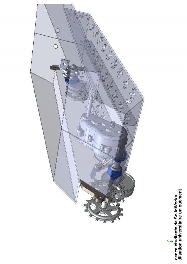

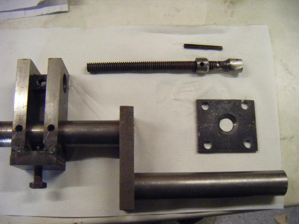

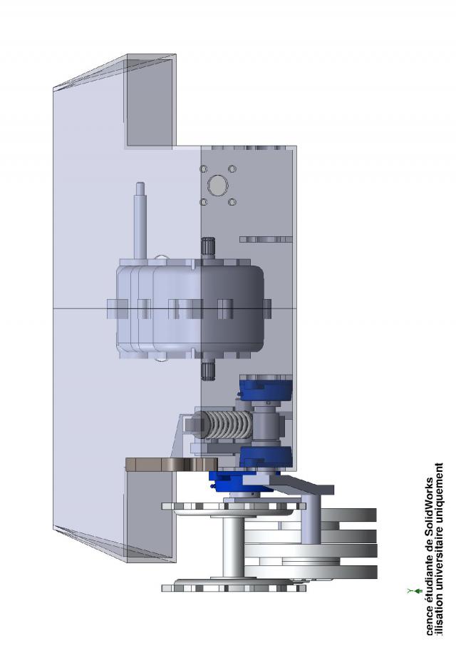

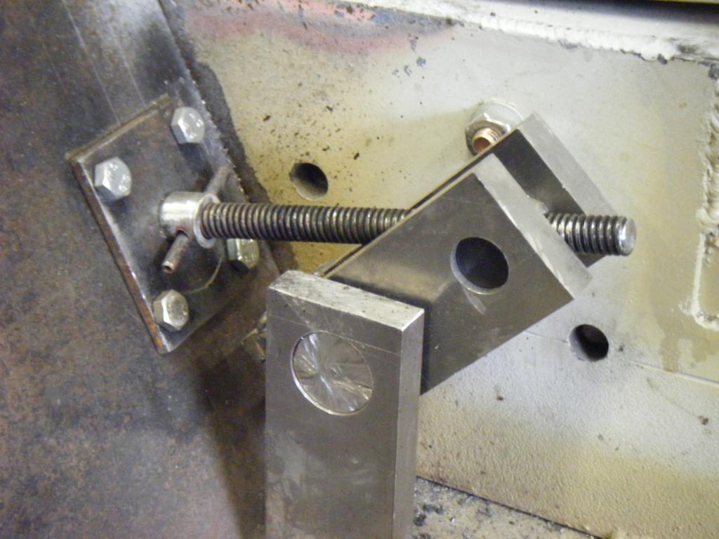

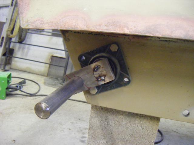

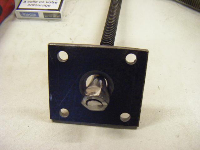

Du coup,on commence à trouver des solutions intéressantes et surtout moins onéreuses,ce qui a toujours été mon leitmotiv!Pour faire court,dernièrement j'ai réalisé le système de tension des chenilles en m'inspirant tout simplement de celui de armorteck mais de façon plus artisanal,en tout cas,cela a l'air de fonctionner...Pour l'instant le char a été redémonté,on est train d'étudier la transmisssion,la motorisation,etc...
Je vous mets quelques photos et croquis en 3d,j'espères pouvoir faire les maillons d'ici fin d'année,j'économises depuis quelques temps mais il faudra quand même compter dans les 3000 euro de fonderie,auxquels ils faudra rajouter le perçage dans les règles des dits maillons...

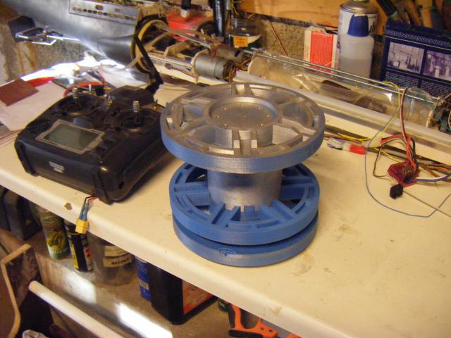

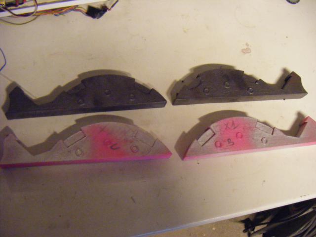

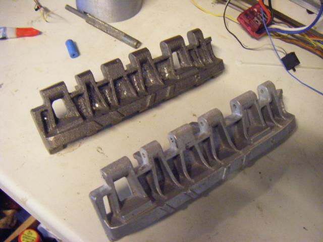

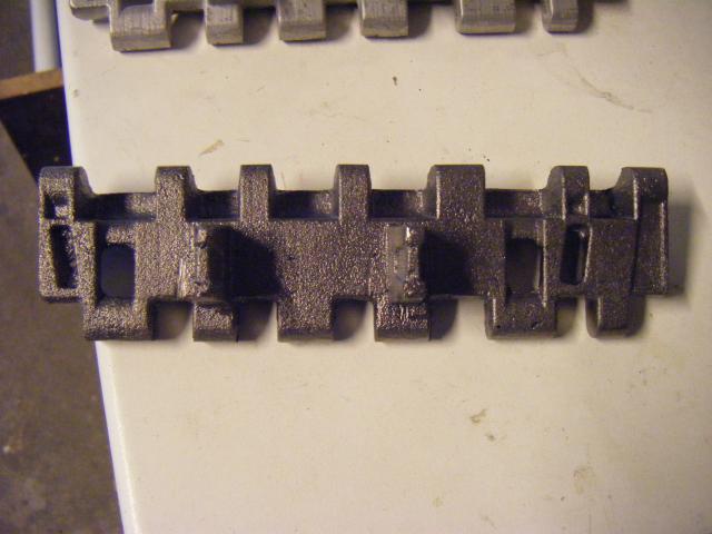

Quelques photos de pièces moulées en acier à partir de modèles crées sur imprimante 3d,et également le premier maillon en acier,qui n'est pas à la bonne cote car on l'a moulé à partir d'un autre maillon en alu pour voir comment si ça allait bien se passer...

Les pièces présentées sont hallucinantes de réalisme, c'est absolument superbe comme boulot. fr fr

Cet hiver j'ai fait les ancrages avant et arrière avec 2 toles de 6mm et une tole de 8mm,le tout assemblé par soudage et finition à la meule,assez laborieux je dois dire... typo
