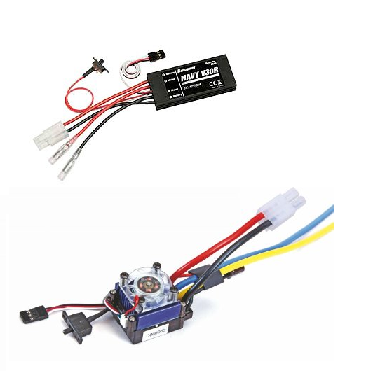

Après une test d'installation de variateur sur un tigre II tamiya ancienne version et un cramage en beauté au vue de mon ignorance dans le RC, je vais procéder à l’achat d'un nouveau. Mais sans doute pas la même. Mes yeux se tourne vers graupner.
Voici une photo des deux modèles qui m'intéresse, il y a moyen de les avoir pour pas chère, mais même sur la page graupner il n'y a pas trop d'info...
Voici leurs dénominations si çà parle à quelqu'un, car pas moyen d'avoir des infos dessus...
Graupner - 90166.64 - Variateur - Roadfighter St
Réf. N° 2880 Variateur Navy V30R
Il semble être a double sens, et ils ne sont pas noté Brushless, donc logiquement compatible avec le moteur d'origine. Mais est ce que visuellement il y a quelques choque vos yeux avertie!
Je me penche aussi sur les moteur, certain affiche un nombre de tour minute, d'autre des KV, mais je n'ai pas ces donné pour celui d'origine. DU coup un moteur à KV1000 me permettrais t-il de ralentir mon char et de gagné du couple où est ce encore trop fort? Car je vois des KV8000, du coup un KV1000 c'est un moteur faible ou faut encore descendre? Car il y a des moteur de KV1000 pas chère qui me tente bien pour remplacer le vieux moteur qui a pas mal d'année!

Le moteur d'origine est une vrai formule 1. Donc je doute que ce soit un faible KV ou tours minute. Ou alors ça va être très très dur d'en trouver un plus lent! Mais dans un catalogue j'ai vu un moteur pour camion Rc de 5300tr/mn. Et c'est pas rapide et très couplés les camion.
Pour ce qui d'acheter à l'etrangé pas possible. Et le graupner me plais car il est à refroidissement actif. Et du coup il me brasserais l'aire dans tout le char. C'est ça compatibilité qui minuterait surtout.

pour info le navyV30 de chez graupner est un bon variateur je l'ai pris pour les LCVP et celui la tourne super bien avec un speed 500 E

Les frais de port étant assez sévère ou je commande je vais m'orienter vers du JMT pour 20€. Le tigrou attendra avant d'avoir un vario graupner...
