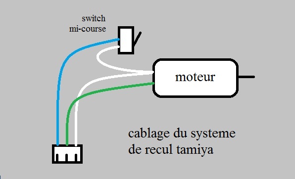

Ayant fait l'acquisition d'un kv 2 métal de la marque heng long,je voudrai le faire fonctionner avec des modules tamiya,mais j'ai des doutes pour brancher l'unité de recul heng long au module MF .
Alors si quelqu'un a déjà réalisé l'opération,peut il me donner quelques précieux conseils?Et puis aussi,que me conseilleriez vous pour trouver des broches femelles pouvant s'adapter dans les broches males des modules tamiya(elles sont très petites!)Merci par avance et bonnes vacances à ceux qui ont la chance d'en profiter!!!

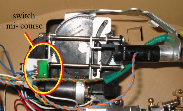

Si je me souviens bien il faut juste modifier le câblage et la position du petit contacteur "mis course".
Pour ce qui est des broches ce sont les même que celles qu'il y a sur les pack de piles qui alimentent les récepteurs.

Merci pour vos précieux conseils!Sturm,si tu pouvais (sans abuser de ton temps!) juste me faire un petit schéma explicatif de la modif à faire ça serait super sympa de ta part !!!

Voila ca donne au niveau du systeme tamiya

Génial !merci à toi sturm!
