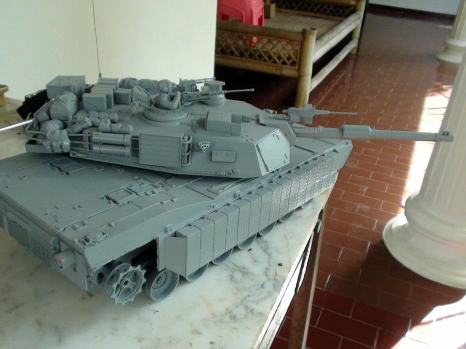

ben tu tiens la bonne solution, qqun d'un club indonesien que je connais a fait un M1a Tusc et a pris le barbotin , l'electro hl , les chenilles et le bloc moteur du ZTZ egalement:
ou tu as tankzone qui propose un chassis a greffer dessus en lieu et place de celui d'origine.......mets des lunette de soleils pour le prix, c'est une recommandation 5 5 5 5 5 5
http://www.tankzone.co.uk/cart/rc_hobbye_16.htm

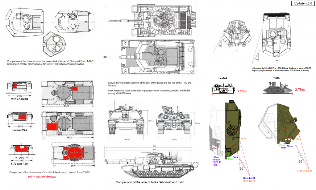

J'AAAAIIIIII!
comparatif leo, m1 et T90 (cousin russe du ztz , mais plus court...)
largeur m1: 3480 mm soit au 1/16: 217,5mm /longueur: 7916mm soit 494.75mm au 16eme
largeur léoII: 3420mm soit au 1/16: 213,75 mm/ longueur 7570 mm soit 473.125 mm au 16eme
en gros 4mm d'ecart en largeur et 21mm d'ecart en longueur....donc .... ça le fait pas avec les chassis...
