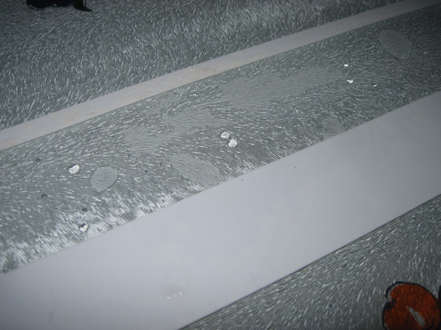

Prenez les 2 languettes ou morceaux de plastique et mettez les parallèles l' une par rapport à l' autre en mettant la largeur que vous souhaitez. Ici, j' ai pris du 0,5 mm. Mouillez légèrement le plateau avec de l' eau que vous aurez mis dans le 2ème récipient, pour que la pâte ne colle pas dessus au moment ou il faudra l' enlever.

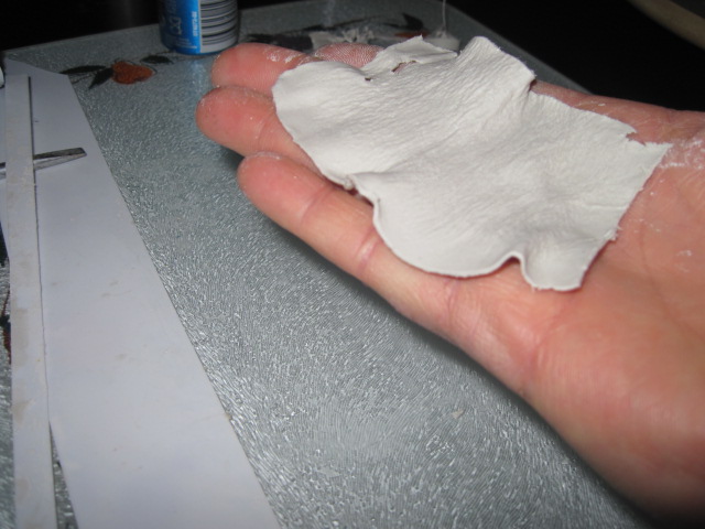

Pas besoin de mettre trop gros en pâte, car il ne faut pas oublier qu' elle sèche. Le morceau que vous voyez sur la photo et largement suffisant pour faire le glacis avant et d' autres petites bricoles. En gros, avec un paquet, vous pourrez faire des dizaines de chars... TYPO
Avec votre objet rond et lisse, aplatissez votre pâte.
Avec votre lame de cutter, décoller doucement la pâte en faisant des va et vient sur le plateau, comme si vous vouliez la découper. Là, votre pâte va se déformer et s' enrouler sur elle même, mais rien de grave.

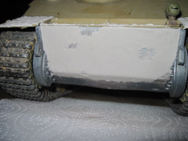

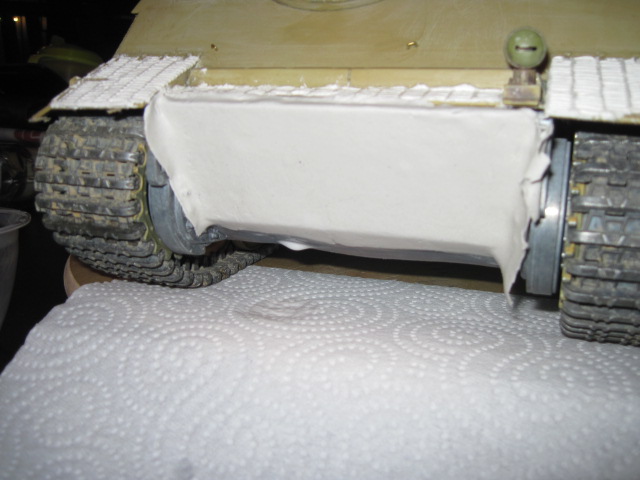

Encoller la partie que vous souhaitez recouvrir de la pâte. N' hésitez pas à en mettre partout, même dans les petits recoins. De toute façon, au séchage ça ne se verra pas.

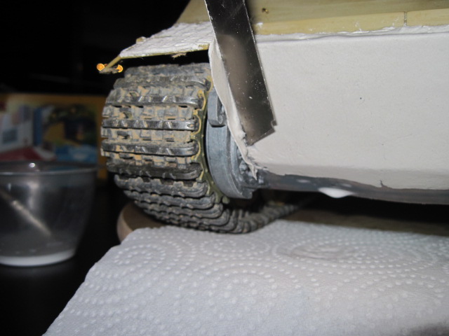

Posez votre pâte à ou vous le souhaitez et commencez à la placer proprement avec les doigts pour les endroits accessibles et avec le cure dents pour les endroits un peu moins facile.
Découpez proprement les surplus de pâte et toujours avec le cure dents pour les endroits difficile d' accès, tassez la pâte dans les angles.

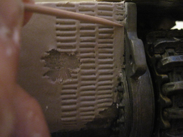

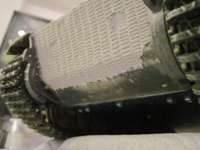

Pour imiter l' arrachement de la zimmerit, toujours avec le cure dents, enlevez des morceaux là ou vous le souhaitez.

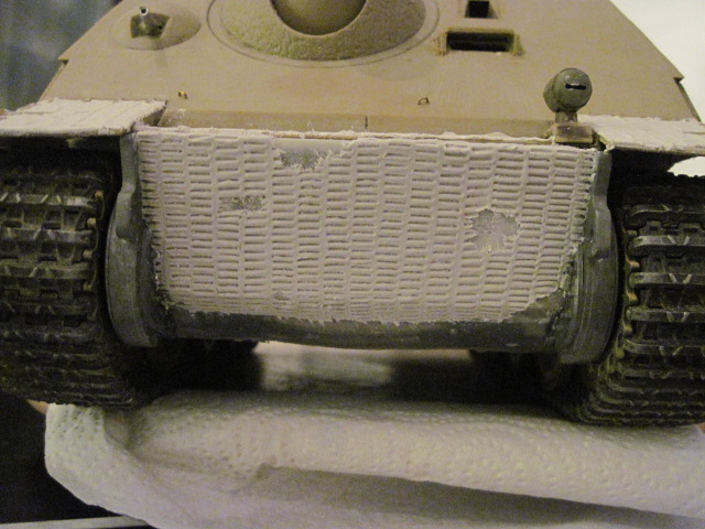

Avec votre tournevis, commencez votre zimm. Pour le Sturmtiger, la zimm du dessus était déjà faite depuis quelques jours, donc il ne faut pas oublier de faire dans la continuité, sous peine d' avoir un décalage et de vous en rendre compte une fois que tout est terminé.
Si le tournevis est trop large, le cure dents fera l' affaire.

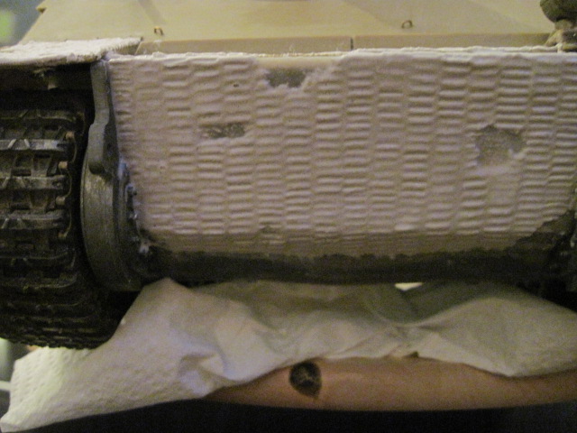

Voilà le résultat une fois terminé au niveau des motifs.

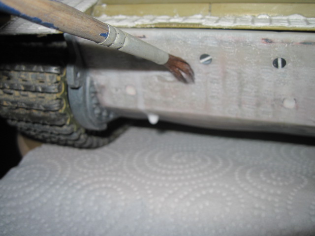

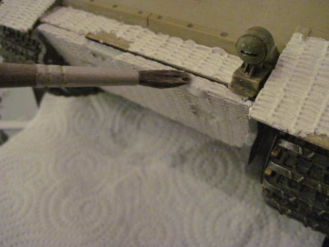

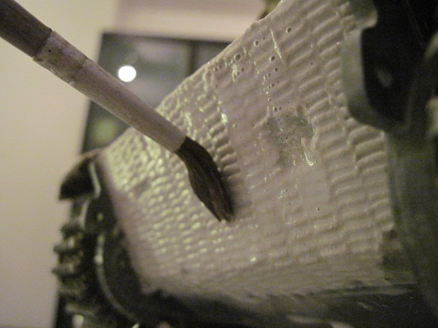

Et pour finir, la dernière phase qui consiste tout simplement à mettre une couche de mélange colle à bois/ eau. N' hésitez pas à en mettre, car la texture étant bien liquide, celle ci en séchant laissera à nouveau apparaître les motifs de la zimmerit. En appliquant cette dernière couche, des bulles d' air vont se mettre dans les interstices. Pas d' inquiétudes, car ces dernières disparaîtront également au séchage.
Et voilà, vous venez de poser votre zimm.
