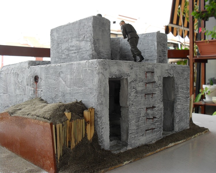

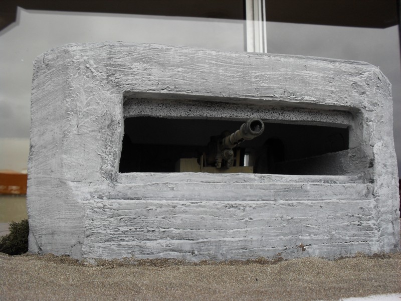

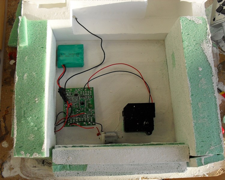

Afin de commémorer cette date, n’ayant pas la possibilité de me rendre en Normandie, j’ai construit l’un de ces bunkers. Pour le réaliser j’ai utilisé deux boites en mousse recouvertes d’enduit.

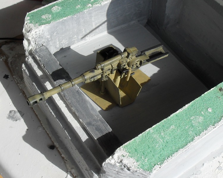

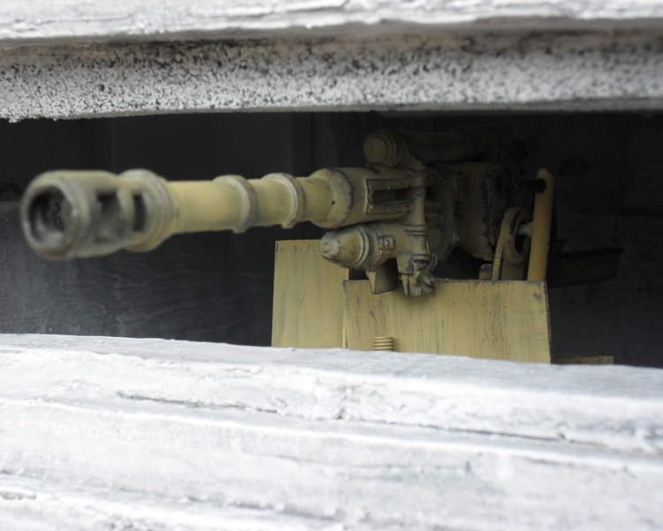

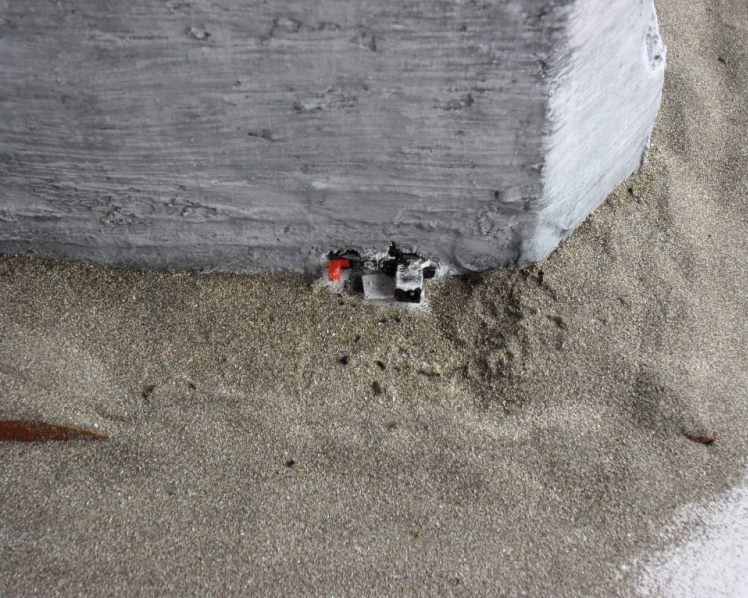

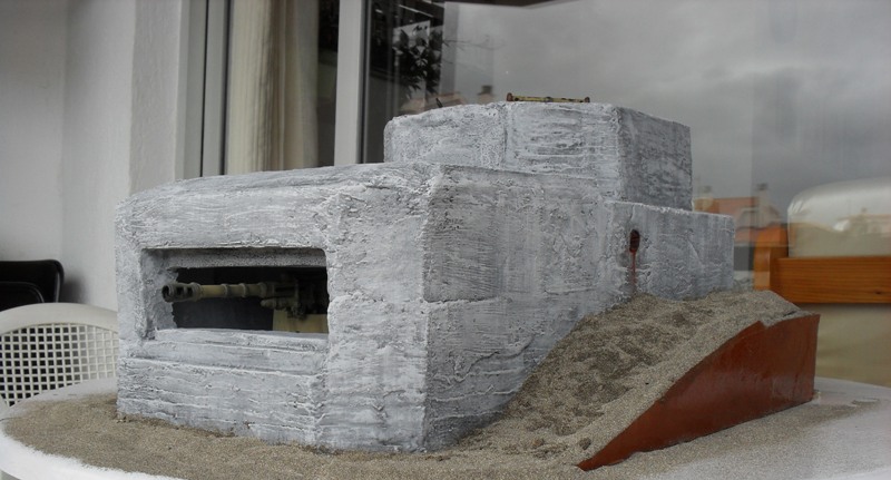

Le canon vient d’un jouet je l'ai modifié afin de le rendre plus réaliste puis je l’ai monté sur un mécanisme Heng Long d’un petit char au /30º, j’ai fabriqué une base que j’ai mis sur la couronne de la tourelle. Pour l’élévation, je me suis servi d’un des moteurs dont j’ai retiré le barbotin et couplé le tout à une roue crantée, le tout fonctionne sur une petite batterie. Je ne souhaitais pas ouvrir et fermer le bunker afin de recharger la batterie alors j’ai mis une petite fiche afin de la recharger juste à coté de l’interrupteur, le tout est dissimulé derrière de la végétation. Cela permet d’avoir le canon pivotant de gauche à droite, se lève et s’abaisse et vibre pour simuler le tir.

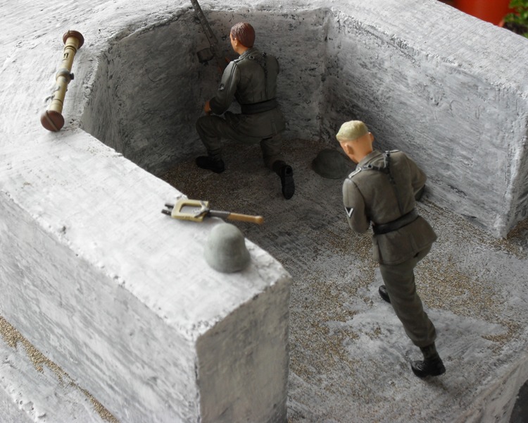

Sur le dessus, j’ai construit la partie devant recevoir un canon de Flak mais malheureusement il n’est pas arrivé à temps alors du coup j’ai mis un binôme de mitrailleurs que j’ai délibérément laissé en tenue ‘’négligée’’ afin de faire ressortir le sentiment de surprise.
Le système venant du char au 1/30º
Le canon une fois posé:
L'intérupteur et la prise pour recharger la batterie:
Et le bunker terminé:
