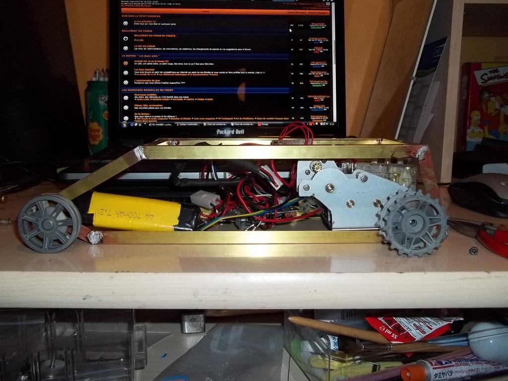

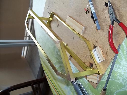

Suite aux déconvenues avec mon chassis de Jagdtiger en plastique, j'ai décidé d'emprunter une technique au modélisme ferroviaire: le laiton brasé.
Voici le premier côté de la structure de mon projet actuel:

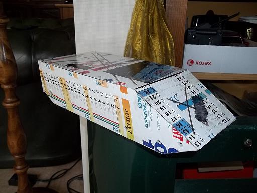

Avant d'attaquer le travail sur laiton j'ai évalué mes fournitures et les dispositions internes avec ce modèle en carton à l'échelle:
Cet après-midi, j'aicontinué à monter ma structure interne qui abritera tous les organes moteur et radio:

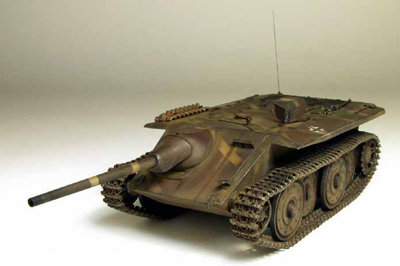

ce ne serait pas?
Posts: 1,253
PostPosted: Sun Feb 26 2012, 00:06 Post subject: Projet E-10 Reply with quote
Bien vu!!!

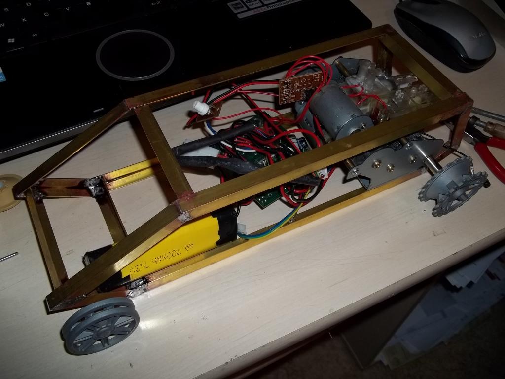

Bonsoir à tous,
Le travail du jour: la carcasse en laiton est finie, il reste à la nettoyer. J'ai aussi fais un petit essai de disposition interne.
Posts: 12,390
PostPosted: Sun Feb 26 2012, 22:43 Post subject: Projet E-10 Reply with quote
Impressionnant !!!!!
Posts: 5,453
PostPosted: Mon Feb 27 2012, 00:11 Post subject: Projet E-10 Reply with quote
Oufff, pour caser tout ça, ça va être juste. Mais je suis ton projet de très prêt!!! fr
Ps: bien le forum en arrière plan... TYPO
Posts: 1,253
PostPosted: Mon Feb 27 2012, 06:55 Post subject: Projet E-10 Reply with quote
Les blocs de transmission ont subit une cure d'amaigrissement déjà, car sinon la suspension ne passe pas .

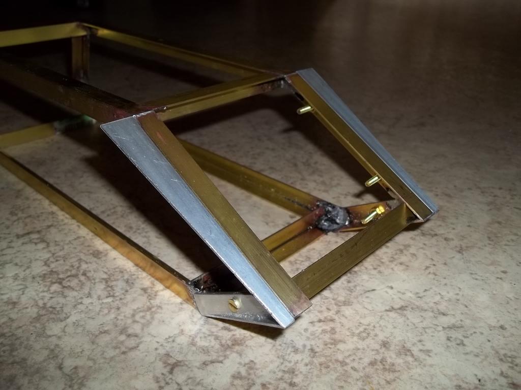

Petite avancée du jour: les renforts avant de caisse en aluminium:
Il y a encore quelques ajustements TYPO

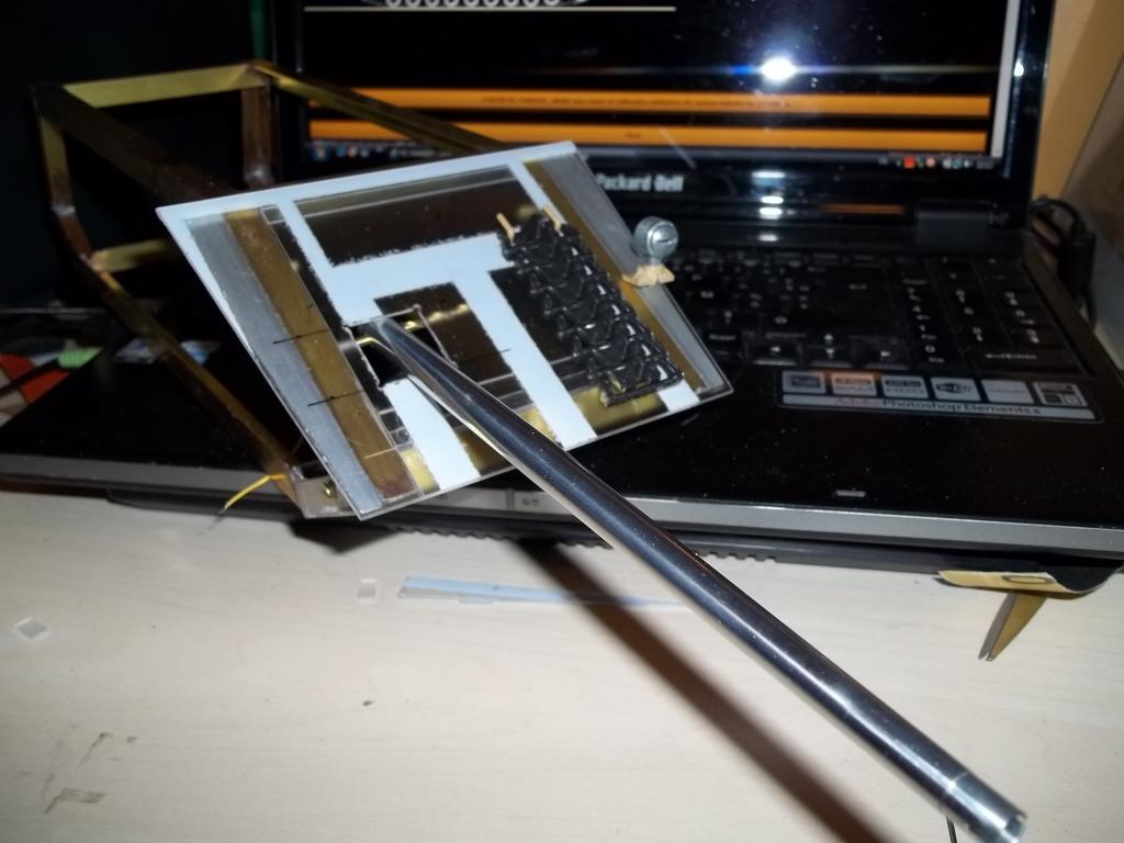

Petite avancée aussi sur le glacis:
