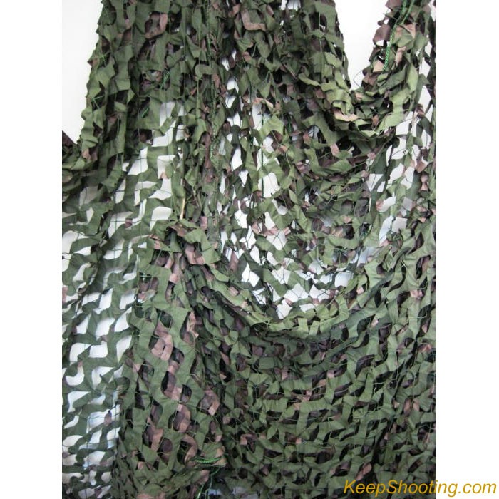

J’ai cherché sur le net un filet de camouflage moderne comme le Barracuda afin de le mettre sur mon Unimog.
Ceux que j’ai trouvés sont cher (minimum 30 € pour une feuille A4).
Voici à quoi il resemble vu de pres:
Et le modèle qui est disponible sur le marché:

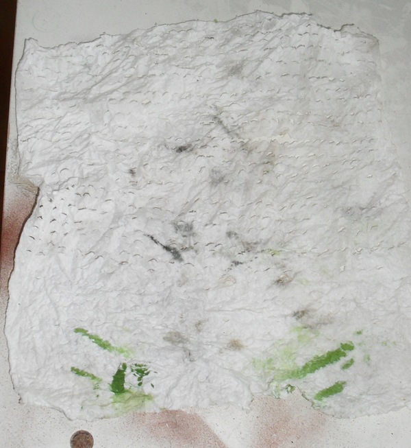

Ce n’est pas aussi facile de faire un filet de camouflage moderne qu’un de la 2eme GM. Et puis soudain il y a deux soirs Eureka j’ai trouvé la solution à mon problème pour moins de 3€ !!!! Je terminais d’essuyer mes pinceaux avec du papier essuie-tout de cuisine. Je le chiffonne en boule et le jette, là je vois que j’ai oublié de rincé un de mes pinceaux donc je reprends mon papier, je le déplie et en le dépliant je me rends compter qu’il ressemble au filet dont j’ai besoin. J’ai trouvé deux techniques pour en réaliser pour presque rien. J’ai utilisé deux techniques avec des résultats différents :
La base est la même il faut du papier essuie-tout alvéolé sans motif (mais si vous savez c’est fameux papiers super absorbants)

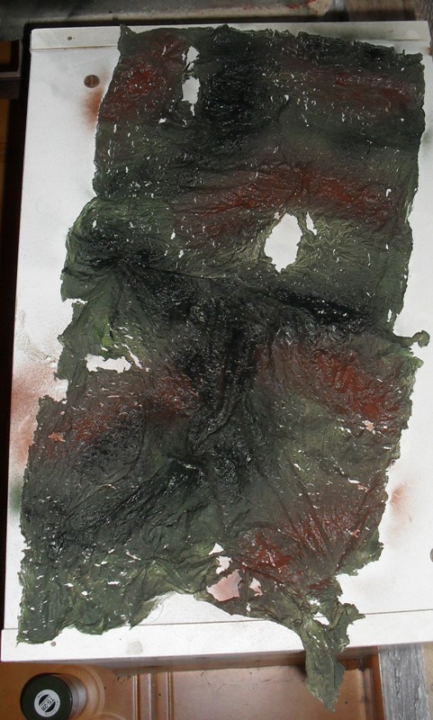

Pour la première technique je le chiffonne très fort puis le déplie et le rechiffonne encore jusqu’à ce que les différentes couches qui le compose commencent à se séparer. L’avantage c’est que de cette technique c’est que les petits trous imprimés qui servent à absorber se détachent vous donnant ainsi le rendu du filet de camouflage moderne. Là je sépare les différentes couches en prenant soins de garder l’un des bord attaché. Ensuite je le peins non pas à l’aérographe mais avec un spray Tamiya afin d’avoir le coté légèrement brillant du plastique car ces filets ne sont jamais réellement mat. Ils peuvent l’être, mais c’est dut à la poussière accumulée (dans ce cas un léger voile fait à l’aérographe sera suffisant pour lui donne cet aspect)
Voilà ce que ça donne après peinture :

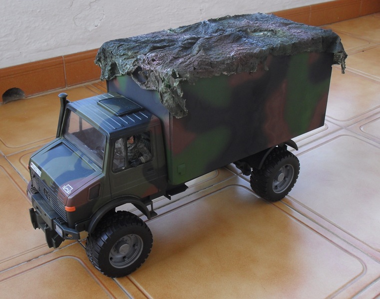

Et le même posé sur mon Unimog :

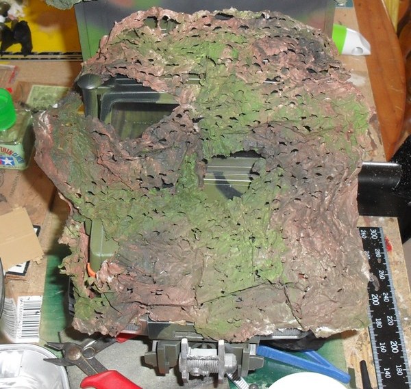

Pour la seconde technique j’utilise toujours le même papier mais que je ne chiffonne qu’une fois. Je le pose sur une plaque de bois, ensuite j’utilise un petit ciseau à bois de forme arrondie et je découpe des demis lunes sur toute la largeur de mon papier d’abord dans un sens ensuite dans l’autre :
Ensuite je le chiffonne afin que les parties découpées se séparent bien et ainsi obtenir deux filets :

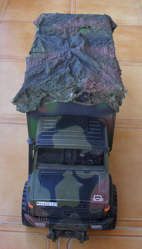

De nouveau je le peins en utilisant le spray Tamiya. Je l’ai posé à la va vite sur la cabine afin de vous montrer le résultat et la différence entre les deux modèles :
La seconde technique est plus longue, mais le résultat plus réaliste selon moi.
